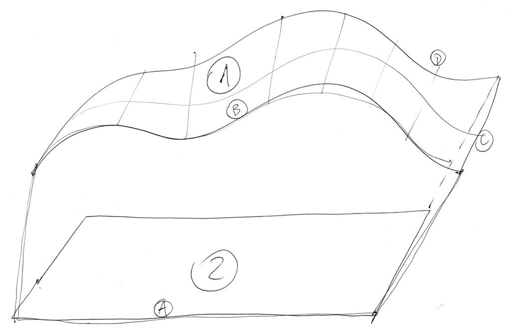

Io non ho capito una minchia: prova con un cubo....diamo per scontato che sai creare superfici: vedi qui
http://i27.photobucket.com/albums/c1...psf1e6afe2.jpg
superficie sopra (1) complessa
sotto piana (o come vuoi tu, diciamo piana ma può essere complessa, offset, sfinata ai lati... dipende dalla necessità, supponiamo che ora ti serve un "fermacarte")
unisci 1 con due con un loft superficie ogni lato (spigolo a unisci con spigolo b tramite un loft superficie) agli spigoli volendo puoi piazzare delle curve di controllo per dare forma particolare (effetto cuscino ecc.)
fai i quattro loft ai lati, quindi unisci le sei superfici col comando che hai usato li sopra

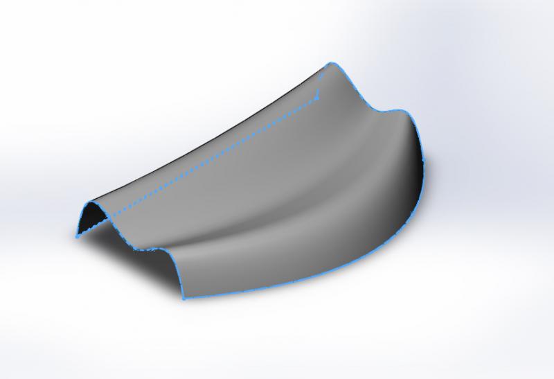

ho creato la superficie complessa
http://www.modellismo.net/forum/atta...1&d=1421863402

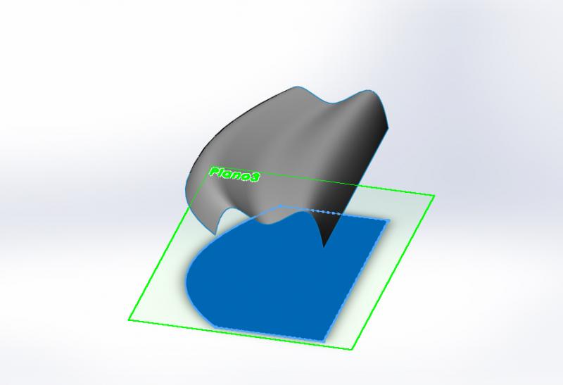

a tot distanza ho un secondo schizzo che trasformo in una superficie planare

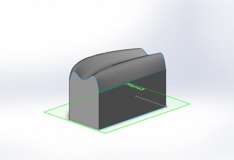

seleziono le due superfici e creo una superficie con loft
seleziono la superficie complessa, la superficie planare e la superficie con loft. Applico la funzione unisci superfici e setto le opzioni unisci entità e prova a formare un solido.
così ho ottenuto quello che volevo. Sono proprio di coccio.

Si: non sempre riesce a fare un loft solido, in questo caso hai due superfici che di base sono molto simili, con due superfici di base diversa si "gira" lui il loft più o meno come gli viene a seconda della dislocazione degli ancoraggi, se la funzione con loft solido ha successo sei a posto, altrimenti fai come ti ho detto io ;)
gionc 21-01-15 08:46 PM
PS: una volta fatto il loft dalla palette funzioni sei a posto con un solido, usi unisci superf. solo nel caso di superf. staccate.
nuvo 21-01-15 09:44 PM
quindi se non avessi usato la funzione superficie estrusa, conservando le due superfici separate, avrei dovuto usare la sola funzione superficie con loft?
o sto facendo confusione?
