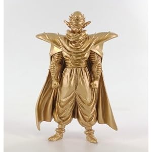

Buongiorno, mi chiamo Andrea e sono un collezionista di statue e action figure più che un modellista e ho un estremo bisogno di voi esperti perchè sto diventando matto.
Devo rimuovere la vernice preesistente color oro su un gashapon in PVC per poterlo dipingere ma non so come posso fare...qualcuno ha qualche consiglio????
Questa è un'immagine presa da internet giusto per farvi capire di cosa stiamo parlando.
- Ho provato a dipingerlo direttamente sopra con vernici acriliche ma i colori chiari non hanno coperto l'oro
- Ho provato a lasciarlo a mollo nello sgrassatore e poi sfregarlo con uno spazzolino ma niente
- Ho provato a lasciarlo a mollo nel solvente per unghie una notte...è diventato tutto molle e la vernice è venuta via pochissimo sfregando per 15 minuti abbondanti
Spero possiate aiutarmi
Grazie in anticipo

Per prima cosa direi che trattandosi di modelli in scala grande non sempre è necessario sverniciare..Se fosse un problema di vernice brutta o spessa capirei...
Gli acrilici sono ostici da stendere a pennello. almeno alcuni come i tamyia..Inoltre mai basta una sola mano...Essenziale è sgrassare il modello con acqua e sapone per piatti.
Puoi provare dopo averlo sgrassato a dare una mano di fondo tamyia grigio o bianco , in modo da avere una superficia neutra su cui colorare e che dia la paossibilità al colore di aggrapparsi meglio..
Io proverei anche con gli smalti tipo Hubrol, ma sempre a mani sottili e ripetute a smalto asciugato..

Hai provato con l'olio da freni per togliere il colore.....dicono che fà miracoli!!!!se non risolvi con quello fai come di ha detto bruno!

Non buttare il PVC in olio per freni, se lo mangia!!!
Se sei veloce col "bagnetto" perdi il dettaglio in superficie; se lasci il pezzo a mollo a lungo, ti ritrovi con un blob gommoso. Pero' la vernice viene via...
Come faccio a saperlo? Beh, esperienza...

Un prodotto delicatissimo ma molto efficace è il Paint Remover di Mr Hobby, l' ho provato sulla plastica, in due minuti di orologio ho sverniciato un motore sul quale avevo passato primer, smalto nero, alclad o metalizer e sealer. Veramene veramente miracoloso!!
Non saprei però se è in grado di rimuovere vernici "industriali" (il figurino l' hai comperato gia verniciato giusto??)
In ogni caso, se il figurino è abbastanza grande e non c'è pericolo di perdere in dettagli, secondo me la soluzione migliore è quella di Bruno, una mano di primer e vernici li sopra!

Si vengono venduti già così mannaggia e sono grandi circa 8/9 cm.
Per ultimo proverò anche questo grazie per il consiglio

8-9 cm?? allora sono piccoli!
Meglio dare il primer a mano e non acrilico..consiglio, previa sgrassatura, un grigio chiaro humbrol, seguito da colori della stessa marca per non sbagliare..Oppure acrilici specifici per soldatini, tipo vallejo o altri..

Dipingere su PVC e' un bel casino. So che si usano acrilici a base vinilica (gia', come il vinavil) che aggrappano bene ed assecondano le deformazioni elastiche caratteristiche del PVC.
Tienine conto, sia se cerchi un metodo per sverniciare che un fondo per ridipingere.

How to Paint Vinyl Models | eHow.com
o meglio questo:
Starship Modeler - Basics of Vinyl Models
di cui :
Priming
Vinyl must be primed in acrylics in order to later accept lacquer and enamel based paint. Some people will argue that enamel doesn't affect vinyl but many people will corroborate that a model beautifully painted with Testor's metalizer without an acrylic undercoat will begin to melt. I take no chances that enamel or oils might be safe and I undercoat with acrylics always. I don't want to find out even years later that enamels break down vinyl unless I am doing a performance model of the Wicked Witch of the West.
It's usually a good idea to prime the model a different color than the plastic. This lets you see any spots you may have missed. Batman is modeled in light grey so I primed him dark brown to show any spots I might have missed. A little sanding (remember those CA fingerprints?), another coat of primer and he was ready for painting.
Painting
Once primed in acrylics, you can use any medium normally used for models to paint vinyl figures. For descriptions sake, I will divide painting between conventional, the mediums we modelers normally use, and oils which are a different beast altogether. Batman was painted conventionally and for an example of oils, we will use the Horizon Creature from the Black Lagoon kit.
