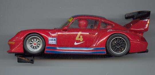

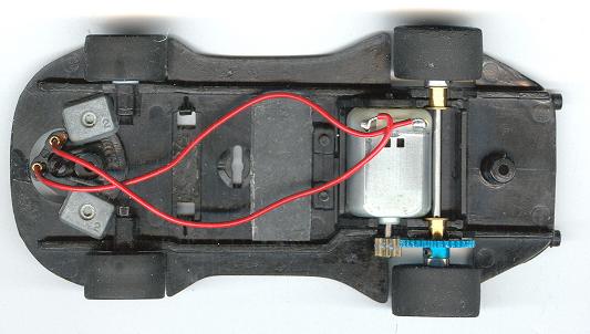

Ciao è un mese che mi sono messo a fare sul serio con le Slot (tranne che con le produzione metallo...) e questa è la mia porsche modificata per correre in cateoria GT ANSI.
Modifiche:
Motore: Pro Slot evo 3
Assale in acciaio ad alta resistenza NSR
Cerchi in alluminio leggero regolabili NSR
Corona in ergal blu con rapporto 3.4:1 NSR
Pignone motore in metallo NSR
Spazzole Ninco "racing"
Cavi morbidi in silicone
Vari pesetti di bilanciamento
....appena arriva monterò anche il mitico V12 / 29k Slot.it
Che ne dite? Ciao!

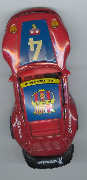

Scusate per l'errore nel titolo del topic! :-o

Ciao, un consiglio da amico, l'evo 3 non è male, meglio però se metti un bel v12 slot.it da 29000 !!!!!!! per il bilanciamento non usare i piombidelle mini4wd, compra in un negozio di idraulica del lamierino di piombo da 1,5 mm di spessore e lo attacchi ben sagomato nei punti giusti con del buon biadesivo. Ciao

si,so che il motore nn è il massimo,però il V12 l' ho montato sulla mitica R8 Slot.it,non so se hai presente...
effettivamente i pesetti nn ono il massimo,ma quelli piatti li avevo montati tutti sulla macchina da rally!

Ma non è un pò sblilanciata sull'asse posteriore? C'è una ruota che esce di + dal pianale dell'altra?
