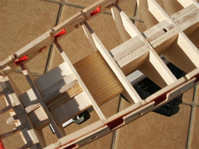

Resinvetro di seguito ti riporto una foto che ho scattato un po' di tempo fa, dopo aver trattato il ponticello (che alla fine del modello non si vedrà) con olio di lino non diluito
Allegato 29205
tieni conto che il ponticello era un po' in ombra, quindi la macchina non ha messo bene a fuoco visto che ho preferito la luce naturale per preservare i colori. In questo modo il tiglio si è scurito (da bianco immacolato al giallognolo - per la verità è più chiaro di quel che si vede in foto) ed è diventato semilucido.
