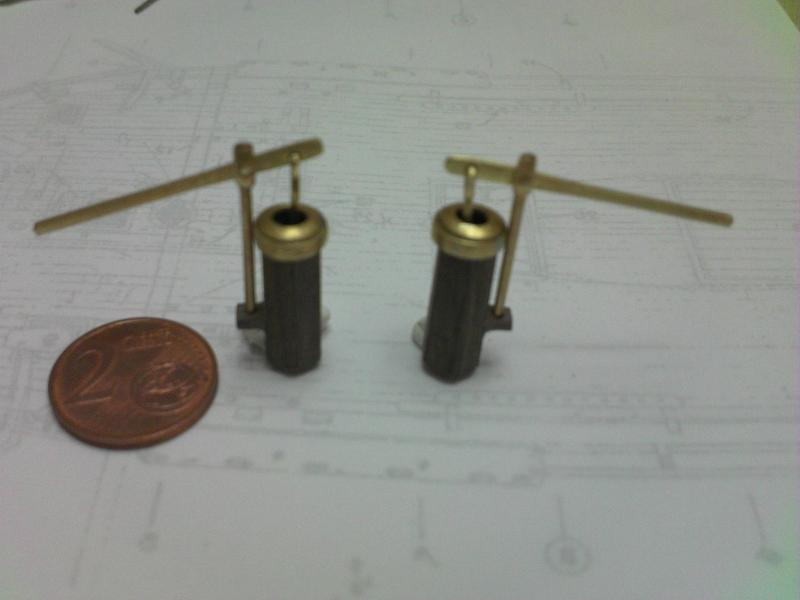

Salve, ho costruito queste sentine per il mio bounty, cosa dite possono andare bene ?

realizzate secondo il disegno di John McKay, vorrei solo brunire le parti in ottone ma ho già incollato il tutto, come posso brunire le parte in metallo senza staccarle da quelle in legno ???

Le pompe sono assolutamente belle; ben fatte e proporzionate. Io ho avuto il tuo stesso problema in ordine alla brunitura "postuma" e credo che si possa risolvere in tre modi: 1) pitturazione con vernice opaca nera delle parti in ottone (non mi sembra impossibile); 2) con un pennellino far cadere del liquido brunitore sulle parti in metallo (credo che dovrebbe brunire lo stesso e non attacca minimamente la parte in legno); 3) colorare con un pennarello indelebile nero le parti in ottone (e magari troccarle con un dito per evitare un effetto troppo uniforme, quando il colorante del pennarello è ancora fresco).

Attenzione, forse alle pompe manca il cannolo - beccuccio di deiezione

Originariamente inviata da Telese Visualizza il messaggio
Cordialità
cos'è questo beccuccio di deiezione ???

La pompa serve a tirare su l' acqua dalla sentina, ma poi deve pure buttarla fuori, sul ponte; e lo fa attraverso una cannola o tubicino o beccuccio o foro con cannola (più o meno grande a seconda della pompa); nella tua pompa di sembra mancare un tubo di deiezione: da dove fuoriesce l' acqua pompata ?

Esatto..volevo solo aggiungere una cosa riguardo al brunitore:
1) prima di applicarlo è bene strofinare la parte da brunire con una pezzuola per rimuovere eventuali tracce di grasso.
2) il brunitore intacca il legno, eccome. E lo intacca lasciando chiazze verdognole..bellissime se si vuole realizzare qualcosa di invecchiato..altrimenti è bene fare attenzione che non bagni le parti in legno..

Gentile Stefano, io non ho avuto questo problema, il mio brunitore (per le canne dei fucili) non ha intaccato il legno ...

Mi sembra che nelle pompe di questa foto si vedono bene i beccucci di deiezione delle stessepompa di sentina per bounty-resolution10.jpg
Ciao Ulisse, forse parliamo di tipi diversi di brunitore: anche il mio è indicato per le armi, ma è particolarmente aggressivo..tanto che bisogna usarlo con cautela se non si vuole intaccare il legno vicino e corrodere eccessivamente il metallo..
si infatti avevo immaginato che si trattasse del tubo per fare uscire l'acqua pompata però nei disegni del libro di John Mckay del Bounty non si nota questo particolare, non sò se è il caso del Bounty però alcune sentine (nota presa da alcuni disegni di altre navi) il tubo di scolo partiva dalla sentina e posto sotto il ponte percorreva lungo un baglio che arrivava fino alla fiancata della nave facendo uscire l'acqua da un buco direttamente nel mare senza bagnare il ponte, comunque non credo che sul Bounty ci fosse tutta questa ingegneria, forse farò il beccuccio........

Se non è un problema, puoi spiegare come hai fatto per farla?
I pezzi in ottone come l'hai realizzato?

per brunire parti già incollate, prima dò una bella sgrassata con cotton fioc inumidito d'alcool (poco alcool, solo quanto basta a rendere umido il cotone). Poi stendo il brunitore con pennellino o con l'altro lato del cotton fioc (appena appena umido di brunitore) e infine con straccetto umido (d'acqua) pulisco subito il metallo.

Originariamente inviata da ErPiotta71 Visualizza il messaggio
la parte in legno è relizzata con listelli in noce, quella in metallo con filo di ottone di diametro 1,5 mm piegato con pinze e sagomato con limette, la parte superiore della sentina (cappuccio arrotondato) è incollata con l'attak sull'anello sottostante, ho dato al filo la forma ad anello poi schiacciandolo con un martello ho arrotondando le parti esterne con la lima. spero di essere stato chiaro.
