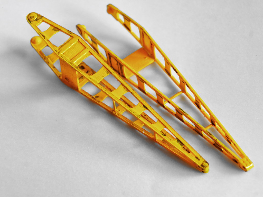

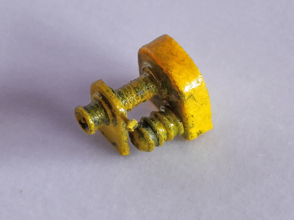

Visto che al tema precedentemente iniziato ( http://www.modellismo.net/forum/part...int-print.html ) non riesco ad accedere inizio uno nuovo aggiungendo un paio di foto dei pezzi verniciati, chiaro che la vernice e grossolana giusto per dare i volumi.

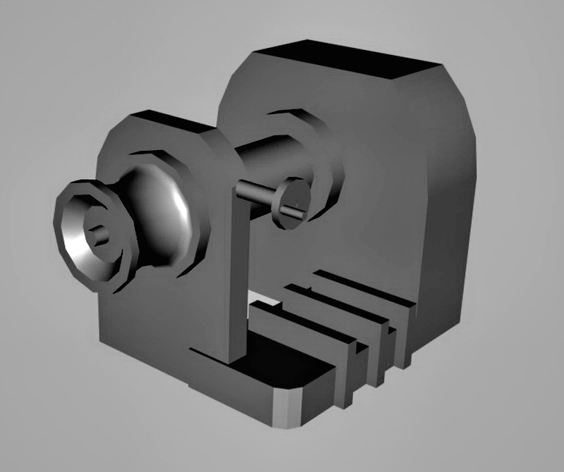

Ciao , no non e' un mio progetto, dei amici (uno e capitano su mercantili) stano facendo serie di navi mercantili della vecchia Jugolinija ed altre compagnie marittime croate in scala 1:350
Avendo visto i miei cannoni della LN mi hano chiesto di disegnare in 3d le gru ed alcuni altri particolari tipo i argani, i container da 20' e 40'.
La stampa di proba la ha fato recapitare da me cosi che posso vedere cosa eventualmente correggere...
Devo dire che mi molto affascina questa parte del modellistico.
Per quanto alcuno dice che questo non e' modellismo devo discordare perché a quel punto si dovrebbe fare tutto da se cioe da 0 inclusei i cannoni, bigote, cavigle ed tutto il resto.
I disegni dei modelli in 3d, il container e presentato intero e separato in sezioni con la idea che non ha senso fare quelli nel centro ..
Un paio di dimensioni giusto per rendere l'idea della scala
il bacio della gru = 5cm
la cabina della gru = 2,5 cm
il argano (la asse più lunga) 8mm

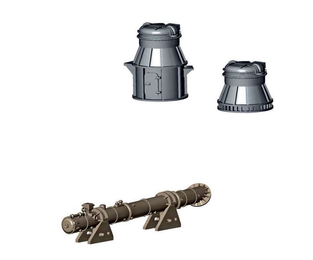

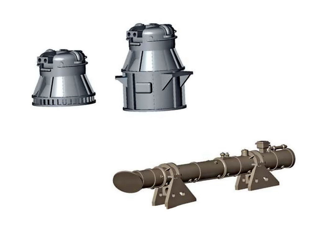

comunque sto disegnando anche per me (un vecchio progetto mai realizzato) dei elementi in 1:350
Infatti al epoca non era disponibile il 3d print cosi che ho rinunciato a fare dei elementi cosi piccini
In pratica si tratta di una serie di picole imbarcazioni motosiluranti di costruzione russa i Projekt 206 Shershen che erano sul Adriatico (ce ne sono un paio ancora tra marina militare croata e montenegrina)
In anteprima cioè "bozzi" delle torrette per cannoni binati da 23 mm e dell tubo lancia siluri
Sono ancora da affinare ma piu o meno sono quelli.

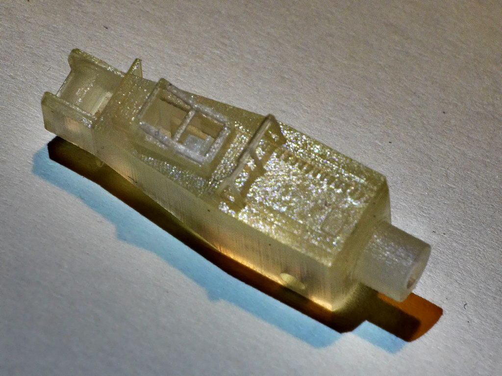

Ciao Leo, un piccolo pensiero visto che al lavoro vivo "di riflesso" il mondo della stampa 3d.
Vista la necessità di dover poi colorare i pezzi, non sarebbe più idoneo stamparli con materiale nero anziché trasparente? Funzionerebbe già da fondo credo, fermo restando che non tutti i service abbiano la stessa gamma di materiali con cui poter stampare.

ma guarda, il nero e poi difficile da coprire e comunque qualunque materiale di stampa richiede un fondo.
Questo mio e senza fondo la sola intenzione era rendere i volumi.
Invece il bello del trasparente e' che la cabina della gru si farà piena, solo si mascherano i vetri con il liquido mascol, poi si da prima il colore del interno da fuori poi del esterno e tolto il mascol si ha la cabina vetrata.
Tieni conto che e' tutto talmente minuscolo (la sedia nella cabina e 1*1,5 mm, i vetrini sono cca 2*3 mm)
Invece sarebbe come materiale base ideale un grigio chiaro che e come base ideale per i colori e d'altra parte premete di vedere tutti i dettagli e errori, come sono ultimamente tutti i modelli in plastica (stirene) nei kit.

Io tempo fa ho stampato da una dita locale, lavorando con il sistema di sinterazione laser di polvere ( molto simile alla fotocopia laser) per i cannoni andava bene mentre per materijali moderni e' legermente rugoso (a me andava belissimo per wash e dry brush) poi non erano propio economici.
Le gru, invece le ha stampati Shapeways con prezzo contenuto e materijale acrilico indurito con raggi uv. Penso che per i pezzo in 350 usero loro, oltretuttp Hano una bella risoluzione , sporgenze e rienztranze 0,1 mm guoco tra parti mobilni 0,05 mm
