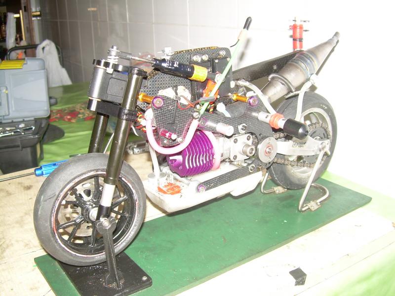

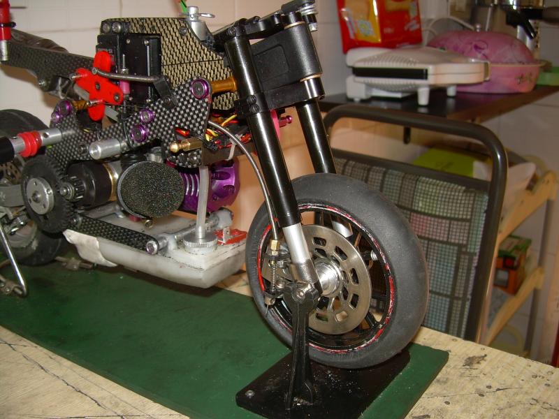

Posso chiederti una cortesia? mi metti qualche foto della moto? con i particolari intendo
Tipo le forche, l'ammortizzatore di sterzo e simili

Ecco le foto e comincio da com'era, per poi pian piano trasformata con telaio VNT, cambio Forcelle, e pinza freno Anteriore montata a sinistra e ricavata dal pieno, per poi finire con le 2 foto in versione San Carlo che è quella di mio Nipote ed è l'unica moto con motore montato Verticale e creata da lui stesso.!
che spettacolo...il serbatoio basso per il baricentro...lo scarico tipo termignoni...bellissimo...
