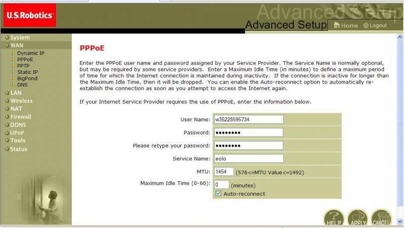

Intendi queste?
Immagini allegate
Tipo di file: bmp Immagine4.bmp (350.5 KB, 75 visite)
GRAZIE
Ultima modifica di ufotecno; 19-12-12 a 02:09 PM
Vecchio 19-12-12, 01:24 PM   #6
L'avatar di cava
residenza: Como
Messaggi: 12,384
Si legge quasi niente, ma si. Quella ì l'autenticazione PPPoE che il router dovrebbe fare sul modem installato sull'antenna

Spero si vedano meglio le foto queste sono della wan e della lan.....
Si ho fatto proprio quello che hai detto (ngi) ma prima avevo una cosa simile che si chiamava e4a, con questa funzionava tutto invece da quando ho fatto eolo posso connettermi solo con un pc alla volta eseguendo la conessione a "banda larga"
Non so se ha il modem integrato pero non credo che la porta wan sia come le lan perche se metto il cavo dell'antenna su una delle porte lan riesco a connettermi eseguendo la conessione con nome utente e pass (quella sull'ultima foto), se invece metto il cavo sulla wan non si connette......
PS GRAZIE DELL'AIUTO SPERO DI RISOLVERE.................

Si quelle deve inserire l'ip del gestore telefonico.

La terza immagine è l'ip pubblico che viene assegnato da Eolo.
Io ci giocherei i gabbasisi che se vai al prompt e scrivi IPCONFIG, come IP mi sa che ottieni un IP simile sia collegato all'antenna che al router. Per me sei nella condizione a cui accennavo prima:
Attenzione ad una cosa. Se l'antenna ha IP 192.168.1.254 (per dire), la LAN non può avere IP 192.168.1.x. Devi impostare come IP della tua LAN (e quindi sulla parte LAN del router e nella configurazione LAN dei PC) la rete come 192.168.y.x (con y diverso da 1), oppure con altri classici indirizzamenti IP da rete interna (10.0.x.y o 172.16.x.y)
Per me la parte LAN del router devi configurarla come 192.168.1.1/255.255.255.0, mentre i PC devi configurarli come 192.168.1.x/255.255.255.0 con gateway 192.168.1.1
La parte WAN del router prova a configurarla come 192.168.2.qualcosa, con l'IP dell'antenna 192.168.2.qualcos'altro.
In teoria, quando colleghi tutto sulle porte lan e fai l'IPCONFIG, se ti naviga, allora l'IP dell'antenna dovrebbe essere quello che ti trovi sotto la voce gateway...
