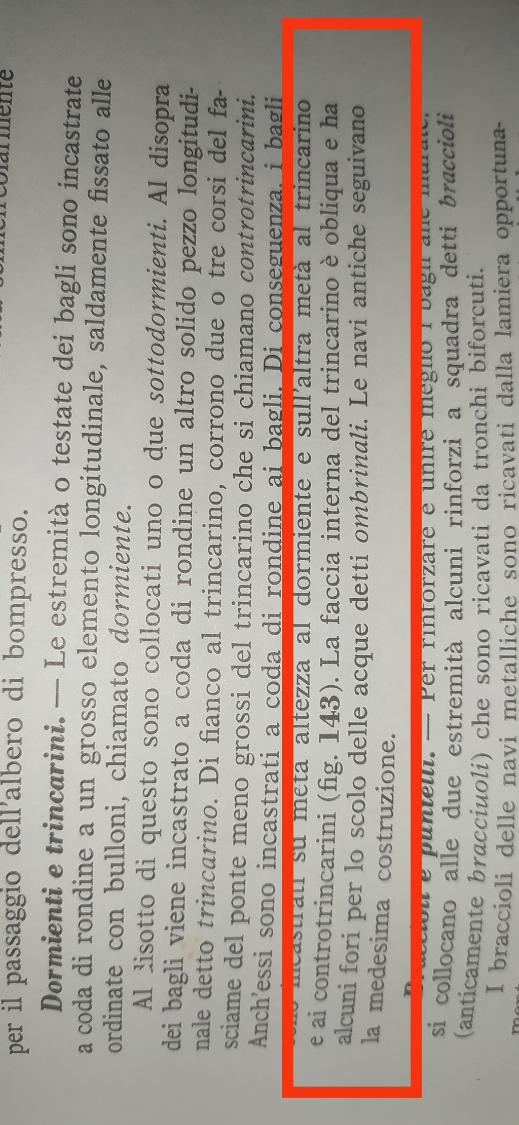

Se ho ben capito, per fori di "scolo" fai riferimento agli ombrinali di coperta.
Gli ombrinali delle trombe si trovano invece sopra il trincarino. Si abboccava una manichetta di cuoio alle trombe e la si portava agli ombrinali appunto.
