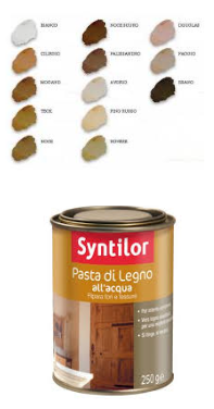

Lo puoi trovare in qualsiasi Bricocenter o ferramenta, misticheria ben fornita. Ma perché "epossidico"? Puoi usare del comune stucco per legno reperibile ovunque, c' è di ogni colore.

Lo stucco epossidico per legno (come quello per plastica, piastrelle, metallo ...) è prodotto di ferramenta abbastanza comune, lo fanno ad esempio sia Bostick che Saratoga. Anche a me sembra un tantino esagerato usare l'epox per stuccare il fasciame di un modello di nave in legno: vuoi per la difficoltà di stesura (una volta preparata l'amalgama hai poco tempo per lavorare e la superficie può essere anche relativamente tanta), vuoi per i costi. Il prodotto che ti ha indicato Cervotto anche a mio avviso è più che adeguato.
Se poi vuoi seguire le istruzioni alla lettera, dal momento che il Titanic deve essere verniciato, non mi formalizzerei troppo sul colore bianco. Penso sia sufficiente un qualsiasi colore chiaro.
