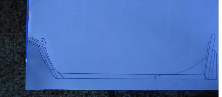

Questo è uno screenshot del piano relativo alla chiglia...sono proprio 10mm

Continuo a pensare che 10mm sono una misura eccessiva, comunque puoi prendere compensato normale, poi lo dipingi nel colore del fasciame, oppure (come suggerisce Maurino) compensato da 6-8mm e poi rivestirlo con listelli del secondo fasciame. Il compensato di betulla in quella misura non si trova e usarlo di spessori minori poi rivestirlo non conviene.

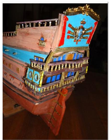

Consultando la Euromodel risulta che il Royal William ha uno scafo di 91cm., io stò lavorando su un relitto abbandonato presso i cassoni dei rifiuti con scafo di 89cm, quindi differenza minima con il Royal William, e la chiglia è di 8mm senza rivestimento, dipinta come il fasciame.

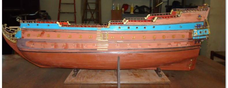

Come già dissi puoi comprare compensato normale poi lo dipingerai del colore uguale al secondo fasciame, noce, mogano o altro. Il punto è che chiglia e ruota di prua non erano in un pezzo unico ma tanti pezzi incastrati e inchiodati tra loro, per questo molti fanno chiglia sottile e poi rivestono con spezzoni di listello come quelli del secondo fasciame. Io invece, come dissi, ho semplicemente dipinto la chiglia del "relitto" nel colore del fasciame. che poi dalla prima foto è diventato come le seguenti trasformato nelle PHENIX.
Legno per chiglia 10mm-rel.jpg   Legno per chiglia 10mm-rela.jpg   Legno per chiglia 10mm-rele.jpg
