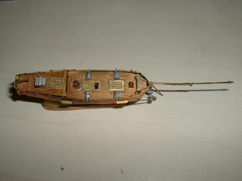

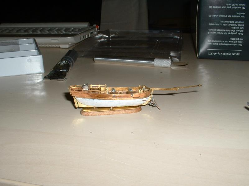

Aggiornamento del cantiere:
- ho completato le sovrastrutture e le ho incollate. Ho incollato le ancore (manca il posizionamento delle stesse sullo scafo). Ora devo verniciare lo scafo e parte delle murate e poi mi manca il sistema manovre e vele
Secondo WIP Hannah in bottle-dscf0001.jpg   Secondo WIP Hannah in bottle-dscf0002.jpg   Secondo WIP Hannah in bottle-dscf0003.jpg
