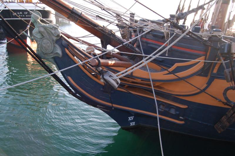

Miei cari lupi di mare, rieccomi qua ! Ho lasciato riposare un po' la Surprise per dedicarmi qualche giorno tra i maledetti olandesi. Non ero mai stato ad Amsterdam, e devo dire che è proprio bella ! Purtroppo non avevo la mia fida macchinetta fotografica ma ho comunque scattato qualche foto del Batavia, ricostruito ed ancorato vicino alla stazione centrale, che pubblicherò al più presto !Non ho nemmeno visitato il museo all'interno poiché ero con amici , ma di sicuro ci tornerò per godere appieno di tutto il naviglio particolarissimo che solca la città, nonché delle altre prelibatezze che quest'ultima offre..
Tornando al mio modesto cantiere, ho dato un'occhiata in giro per quel famoso 'The Frigate Surprise' per poi trovarlo in vendita direttamente sul mercatino di questo forum ! Quindi conto di averlo al più presto, così da poter definire la scala del modello in maniera esatta, e regolarmi di conseguenza per le sovrastrutture e gli accessori. Ho praticamente finito il primo fasciame (come notato da Ste mi sono fermato al ponte di batteria, proprio per dedicargli molta cura; sicuramente passerò al ponte di coperta il più tardi possibile). Ho scattato alcune foto della prua e della poppa, così che possiate vedere il lavoro svolto. Ho visto varie discussioni sulla posa del fasciame e mi rendo conto dei miei errori, tuttavia la curva sembrerebbe essere giusta, quindi conto di rimediare con un secondo fasciame realizzato a regola d'arte! Ho comunque vari dubbi, quali :
1) gli accessori forniti (cannoni, lanterne, etc, ) sono in scala con lo scafo , che voi sappiate ?
2) la 'palmetta' è quella 'parete' che chiude il ponte e dalla quale sbuca il bompresso ?
3) ma le serpi, a cosa servivano ? Solo decorative ? Quale è il metodo più utilizzato per realizzarle in legno ? (quelle stampate di metallo so proprio brutte..)
Grazie a tutti per l'aiuto, come già detto, non mi abbandonate ! Raoul
p.s. ringrazio il vecchio per la tempestività ! non riesco a caricare le foto per cui le ho messe nell'album, potete vederle qua : Forum Modellismo.net - Hamelin/i album: H.M.S. Surprise
''..Galactica bombardamento nucleare a tutti i viper disperdersi disperdersi ! ''
Ultima modifica di Hamelin; 29-03-11 a 10:03 PM
Hamelin non è in linea   Rispondi quotando
Vecchio 29-03-11, 08:54 PM   #15
L'avatar di ilvecchiodelmare
Registrato dal: Jul 2010
residenza: Bergamo
Messaggi: 2,441
Grazie a tutti per l'aiuto, come già detto, non mi abbandonate ! Raoul[/QUOTE]
Caro Hamelin, intanto ti consiglio di non parlar male degli olandesi se non vuoi ricever visita da parte dei brulotti del buon Trink..
Ora passiamo alle tue domande:
1) I cannoni mi sembrano in scala (sono dei dodici libbre), gli altri accessori sono più 1:90 che 1:75..in particolare ruota del timone e scalette.
2) La palmetta è il piccolo ponte da cui fuoriesce il bompresso.
2) Le serpi, al di là della funzione decorativa, avevano la funzione di raccordare (come una sorta di fasciame)fra di loro i "quinti" della ruota di prua, ovvero quelle strutture triangolari che vanno dalla ruota propriamente detta allo sperone. Se non ti vanno le serpi in metallo, puoi realizzarle (vista la scala) con listelli 2x2 o 2x3 piegati con il calore..
Ti allego un paio di foto della replica della Surprise..
Stefano
