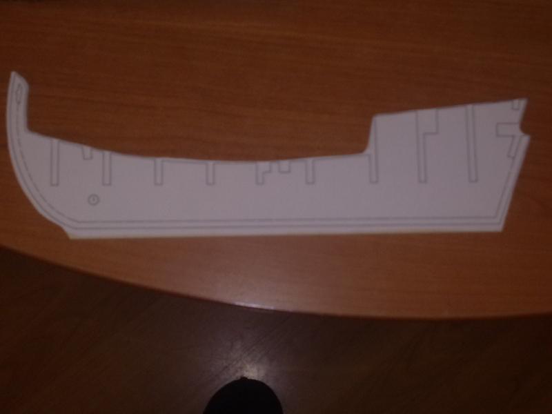

Hedges 21-01-11 10:08 PM
2 allegato(i)
Ecco a voi vi posto le prime foto della chiglia:
Allegato 98781
Allegato 98782
Grazie a dio non è a banana ;)
comunque è la prima volta che uso il traforo manuale, è uno spettacolo, sono mooolto contento non pensavo mi piacesse così tanto fare geppetto ;)
Ritornando alla chiglia ora l'ho tagliata vicino i bordi(4mm circa di distanza)...quello che mi chiedevo è se gli scassi delle ordinate li fate con il traforo oppure limando?
e poi per eliminare il legno in eccesso sul profilo della chiglia come fate?
SergioD 21-01-11 11:25 PM
la sgrossatura dei tagli la puoi fare col traforo per poi rifinire con lima e dare lo spazio giusto per incastrarvi l'ordinata.l'eccesso dei 4mm lo puoi asportare incollando carta vetrata su tavoletta e scartavetrare finche' non raggiungi la linea di demarcazione.ciao e buon proseguimento
Tuvok 21-01-11 11:33 PM
Ciao, come ti hanno detto prima di me, puoi asportare l'eccesso tramite la carta vetrata. Forse potevi stare un poco piu' vicino al bordo, 4 mm mi sembrano un po' tanti, comunque meglio togliere che aggiungere. Buon Lavoro

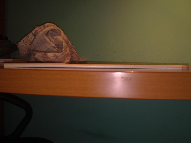

Allora c'è un problema ho notato che capovolgendo la chiglia che ho postato è leggermente ricurva a banana (altezza massima 1 mm non di più) e sinceramente non capisco come sia possibile...E' un problema? se si come posso risolvere?
Queste sono le foto, ditemi voi:
Allegato 98950
Allegato 98951
A dimenticavo, ho fatto anche 4 ordinate e stavolta è andata meglio e ho tagliato molto più vicino al bordo solo che ancora non riesco ad andare molto dritto nel taglio....imparerò
SergioD 23-01-11 05:14 PM
ciao.e' nella norma delle cose comunque puoi sempre metterla su libri appoggiata ai lati e mettere qualche peso al centro quel tanto che basta a portarla in pari. si puo' anche anche inumidire un po la zona .devi provare .ciaociao
