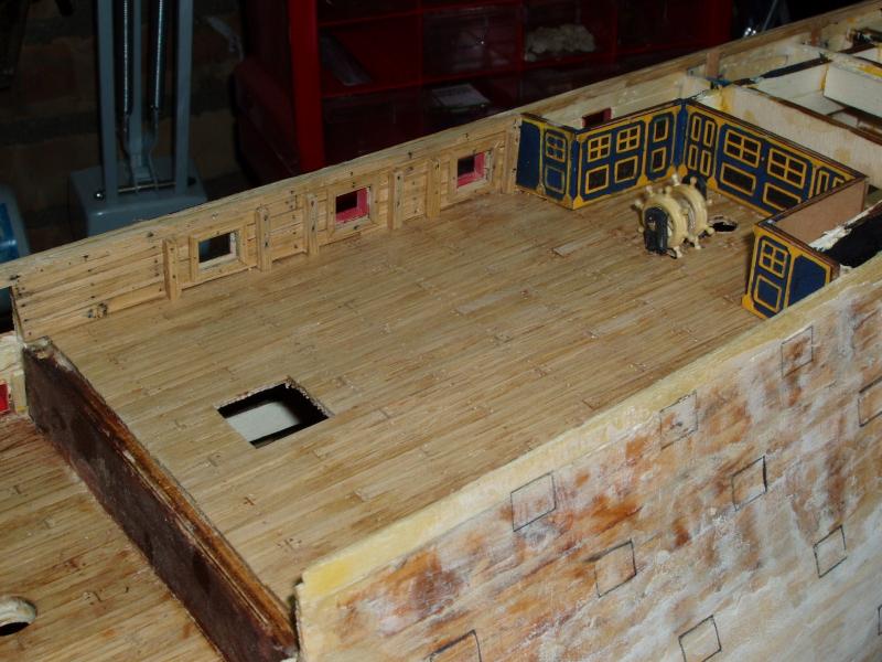

...riprendo l'esposizione di alcune istantanee....finito il I° fasciame...attendo Vs. consigli o eventuale modifiche ...poi proseguirò con il II° (4 occhi sono meglio di 2)
H.M.S. Victory della Panart...-victory-001-1600x1200-.jpg   H.M.S. Victory della Panart...-victory-002-1600x1200-.jpg   H.M.S. Victory della Panart...-victory-003-1600x1200-.jpg
H.M.S. Victory della Panart...-victory-005-1600x1200-.jpg   H.M.S. Victory della Panart...-victory-006-1600x1200-.jpg   H.M.S. Victory della Panart...-victory-007-1600x1200-.jpg

in questo momento sono su un pc dalla risoluzione grafica scarsa, quindi ho un limite visivo ... non capisco quale sostanza tu abbia spalmato sullo scafo.....
Trink

Ciao Trink...
..devo ammettere che le risoluzione fotografiche non sono delle migliori...
sullo scafo da una parte (quella + scura) ho spalmato per prova rolla color
noce..mentre dall'altra parte più chiara è l'effetto dello stucco...!!!
..ho provato la rolla noce per vedere se, mettendo poi il secondo fasciame e
colorandolo di nero, l'impatto visivo tra listello e listello sia migliore e si notino
meno le possibili fessure.

la "rolla" è "colla"?
Vecchio 17-06-10, 08:48 PM   #29
L'avatar di Mario97
Messaggi: 1,665
Mario97 è un newbie...
Che è sta rolla? Sembra uno stucco molto denso.......
Vecchio 17-06-10, 11:25 PM   #30
L'avatar di maurino
Registrato dal: Dec 2007
residenza: genova
Messaggi: 1,581
maurino è un newbie...
Mi sembra di ricordare che la rolla ( anilina ? ) sia un tipo di mordente ,spero di non sbagliare .
