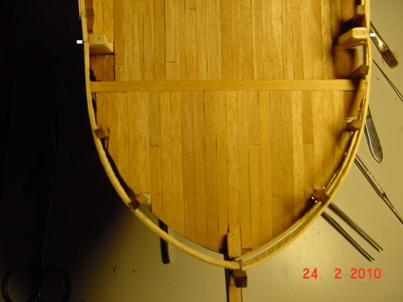

guardando la seconda foto di quelle che hai inserito, mi sembra che la punta sia troppo "a punta", come giustamente mi fece notare Trink, dovrebbe essere più panciuta.
Probabilmente anche tu sei caduto nello stesso errore mio e cioè d'interrompere il listello sia di Dx che di Sx a ridosso della ruota di prua. Seguendo i consigli di Trink ho adottato un sistema ad incastro del listello/i per cui potrai usare un listello lungo che piegato avrà una curva più morbida. Ti allego le foto della mia prua ; prima e dopo la "cura"

Allora ho agito come segue; nella foto allegata vedrai due quadratini bianchi, quello è il segno dove ho tagliato i corsi del fasciame del castello ( io ne ho fatti 3), per il fissaggio ho montato uno scalmotto provvisorio ben largo alle due estremità, l'ho poi rimosso dopo aver montato gli scalmotti definitivi del castello ai quali ho incollato i due corsi interi e sovrapposti che formano la murata del castello. Per quanto riguarda il foro del bompresso, lo devi fare a misura PRECISA dell'albero che monterai ( mi sembra vada usato il tondino da 8 mm.), io ho iniziato a fare il buchino con punta da 1,5mm sul Dremel, poi sono passato al 2,5 e al 3 mm. ho agito così per non stressare troppo la struttura. Quando il foro mi ha permesso di inserirela punta di una lima a ferro grana "DOLCE" a coda di topo, ho iniziato a passare ruotandola e spingendola avanti e indietro. Con questo lavoro certosino ma preciso al 1000% e provando varie volte l'inserimento del bompresso, sono riuscito a fare un lavoro ultrapulito, preciso e consistente e senza laschi.
