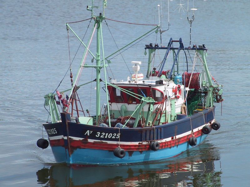

posto le foto di due pescherecci... casomai venisse voglia a qualcuno di prendere spunto...

Bellissimi! Fanno bella figura anche come modelli statici

bellissimi (i) ? non mi dire che anche il primo è un modello!
