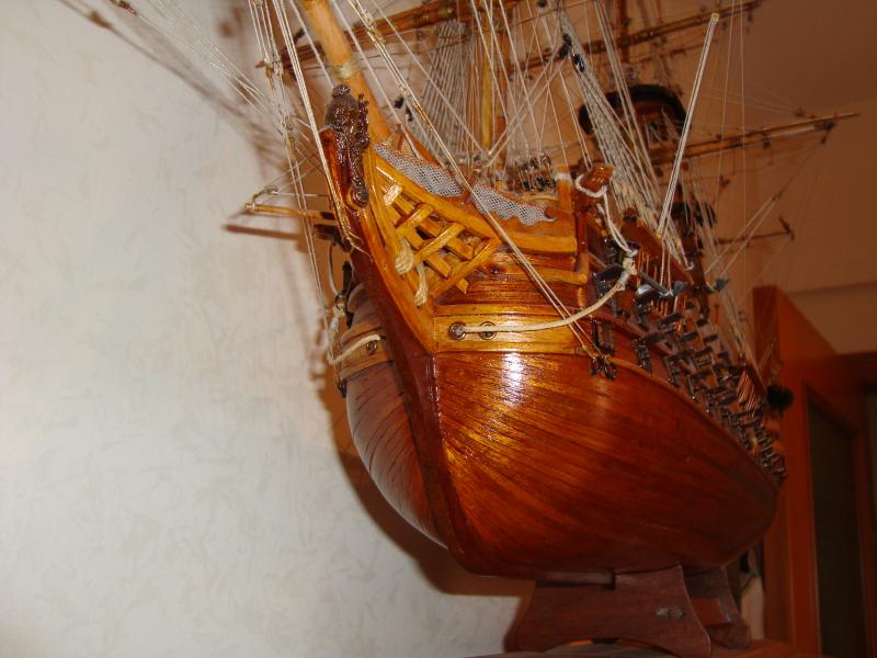

Apro questo topic con la più ferma intenzione di costruire il modello che ho sempre agognato.
In questi giorni chiamo su a Bologna per farmi inviare il disegno di Lusci. Nel frattempo, posto qualche foto dei miei lavori e vi prego caldamente (visto che siamo a Giugno) di commentare con estrema sincerità perchè cosi posso porre rimedio ai difetti futuri. Dico subito che mi piace"personalizzare"i miei lavori.Non uso dipingere mai lo scafo e gli alberi di qualsiasi colore ma lascio tutto al colore naturale del legno accostando i vari tipi di legno in modo da formare una policromia naturale.Finito lo scafo, passo parecchie mani di lacca antica con tampone che dà al legno quel colore caldo e antico che preferisco. Lo scafo viene riempito di cemento bianco liquido, in modo che,mentre asciuga,stende perfettamente il fasciame levigando dall'interno le bugne che si possono formare.Inoltre in questo modo ho uno stabile corpo su cui operare.Le sartie e le manovre le lascio al colore naturale del refe grigio della corel.Non uso mai il compensato ma tavole di legno che vado a recuperare da qualche benevolo falegname di paese. Bene, vi ringrazio molto per l'attenzione e per le critiche che vorrete fare ai lavori.

benvenuto da parte mia in "work in progress". Devo dire che cominci davvero bene. L'apertura che fai in questo topic e' l'idea che io ho delle navi in legno.
Che commenti fare.. sai come siamo noi a Bari. Posso affermare che siamo piuttosto sinceri e critici. L'unico commento che ho da fare e' il seguente:
MERAVIGLIOSA CREATURA.
A presto
Luca
P.S.: Avrei da dirti che luccica troppo... ma di sicuro e' l'effetto della foto. Ne sono convinto.

Una domanda Verino.
Notavo i braccioli del tagliamare e ti chiedo se e come mai non ci sono gli imbuoni e cioe' il battimare sotto la il bracciolo basso, i riempitori tra il bracciolo basso e quello alto nonche i cuscini di cubia.
Non erano previsti nei piani??
Luca
P.S.: Ecco vedi i baresi, qualcosa che non va te la trovano sempre!!!! Scherzo naturalmente. Ho delle perplessita sul naso del bastimento e sulle strutture laterali. Sto studiando il vascelloo 74 e ci sono delle non corrispondenze alla realta' storica, come per esempio i braccioli del tagliamare che non seguono le cinte e la mancanza del battimare e dei riempitori. Ma forse non sono previsti semplicemente nei piani o forse sono io che sto che sto dicendo fesserie.

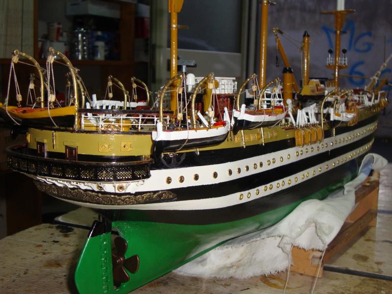

Sto cercando di postare due foto della vespucci che mi ha dato un mio amico affinchè la terminassi....ma io odio dipingere in tre/quattro colori minuscoli pezzettini di ferro però lo debbo fare perchè non posso rifiutare.E' la vespucci di de Agostini.Grazie Boden e seb. Effettivamente la scala 1:100 non è buona! bisognerebbe almeno 1:75.

ciao Verino. Rimango in attesa anche io del nuovo Couronne.... vascello che mi è sempre piaciuto. Sulle tue foto, mi unisco ai complimenti e aggiungo un paio di osservazioni.
Il luccichio è davvero "deciso"; se proprio preferisci la lacca, magari prova - a fine lavori - a passare un po' di lana d'acciaio, la più fine che trovi (es: la quattro zeri) che, senza compromettere il risultato finale, dovrebbe riuscire a darti quella leggera opacità che non guasterebbe.
Inoltre, sul prossimo modello prova ad utilizzare una diversa tecnica di rastrematura. Lì a prua c'è un po' di disomogeneità tra i corsi di fasciame.

Ciao trink,
grazie per i complimenti. Sulla rastrematura del fasciame,effettivamente c'è un pò di "sconnessioni",diciamo. Sulla laccatura, sembra molto lucida,in effetti per fotografare ho dovuto accendere lote lampade e usare anche il flash della macchina e per questo che sembra piuttosto lucido. In verità ,ti assicuro,il luccichio è moderato
