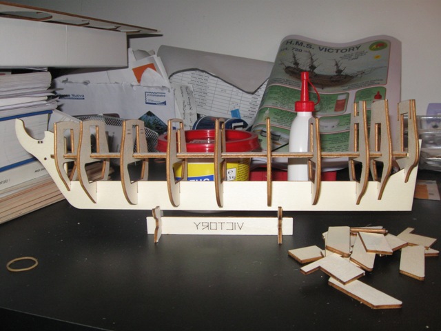

Ecco a voi la scatola e le prime foto sto per iniziare lo scafo suggerimenti?

Ecco 1° passo ora devo incollare:
Li incollo ad uno ad uno e li metto in linea giusto..

prima di incollare tutto verifica la simmetria delle ordinate....a volte non sono tagliate bene, e prevenire è meglio che curare....
ricalca su un foglio di carta la curvatura di mezza ordinata, poi la rovesci e verifichi che anche l'altro lato abbia la stessa sagoma posandola sul foglio col semiprofilo già disegnato... è un'operazione veloce e così starai più tranquillo dopo!!!
verifica anche quando le incolli la perpendicolarità alla chiglia....

come è piccina!!!
Buon lavoro..controllaperò mille volte prima di incolare anceh solo 1 ordinata!

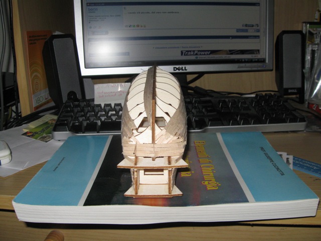

Ciao Antonio, prima che tu inizi a posare il fasciame volevo avvisarti(visto che dalle foto sembra che tu non l'abbia fatto) di farti un buon angolo di quartabuono altrimenti comprometti la riuscita del tuo mod., mi raccomando perchè questa operazione è fondamentale.

... cavolo s'è piccolo, dal vero non sembrava...

Ecco la prima posa.Il problema maggiore l'ho avuto con la mia inesperienza,gli altri sono nati soprattutto con la poppa se guardate si è rotto il fasciame con la piegatura.... e con la prua il problema è nel rastremare i listelli e posizionarli cmq spero nel secondo fasciame....voi che mi dite?
