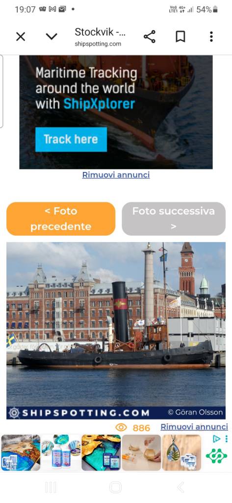

Grazie mille Franco per le informazioni. Nel frattempo ho trovato su internet delle foto molto interessanti di questo modello e sono contento del fatto che le parti di questo Kit sono molto fedeli all'originale. Inserisco una foto della vista di fianco e misurando le aperture con la stessa scala della foto che ho fatto le aperture ai lati effettivamente devono essere riavvicinate. Rimorchiatore St. Canute-screenshot_20261011-190800.jpg

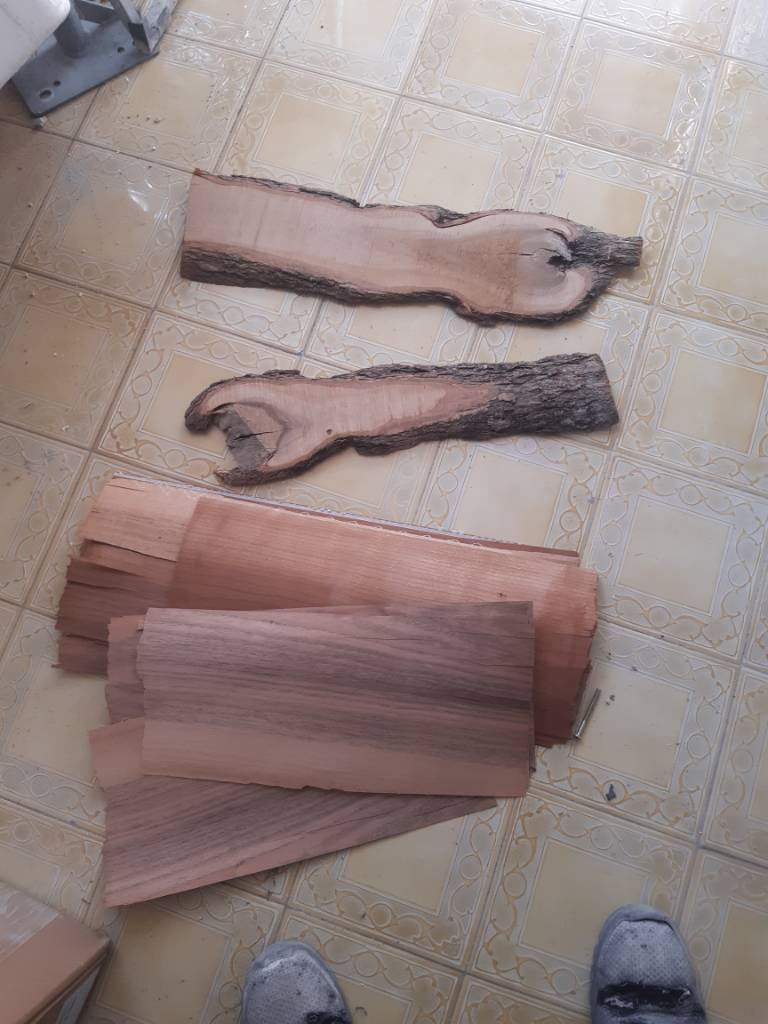

Giusto per condividere un ritrovamento in un cantiere. Questi legni e ci sono altri che devo tirare fuori da un sottotetto. Sto pensando di farci una base per il rimorchiatore. Chissà quanti anni avranno. Poi per curiosità volevo chiedervi che tipo di legno può essere. Io non saprei Rimorchiatore St. Canute-20261020_121419.jpgRimorchiatore St. Canute-20261020_121525.jpg
Vecchio 20-10-26, 03:42 PM   #52
L'avatar di Black buccaneer
Registrato dal: Oct 2018
Messaggi: 1,572
Propenderei per ciliegio, se non fosse per la corteccia che di solito è liscia in questa pianta. Più verosimile il susino se non noce, addirittura!
Qualunque essenza sia, arraffalo subito perché mi sembra bello e facci sapere come si lavora..

Ciao Franco. Di questo legno ci sono diversi pezzi. Delle tavolette ed alcuni pezzi rotondi con la corteccia intorno. Al momento non saprei cosa farci, ma sicuramente li riporto a casa e li conservo, anche perché diversamente andrebbero buttati.

Fai benissimo !
le essenze sono fondamentali nel modellismo, quella che hai riportato sembra essere susino (tutte l'essenze che producono frutta sono migliori per l'estetica)
Avere il "colpo d'occhio" ti permette di utilizzare molti materiali e essenze che puoi utilizzare, io, le lamine di piombo dello spessore di 0,5mm le ho recuperate su un lavoro edile dove erano avanzati dei pezzi di pannelli fonoassorbenti, cosi come anche fascette di zinco provenienti da lavori di posa in corda dei cavi telefonici, insomma, saper "guardare" ti permette di trovare materiale che puoi utilizzare nelle varie lavorazioni durante la realizzazione del modello, migliore come qualità ed a un prezzo molto economico, l'unico difetto per il legno molto vecchio è che perde elasticità ed è molto "duro" nel taglio,problema che puoi ovviare in parte passando sul disco sega o nastro della cera naturale
Fabio

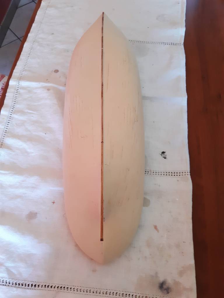

Ho impermeabilizzato l'esterno dello scafo e rifilato i bordi. Adesso faccio alcuni passaggi con carta da 600 e 1000 e poi dovrei dare un fondo e carteggiare nuovamente Rimorchiatore St. Canute-20261021_174211.jpgRimorchiatore St. Canute-20261021_174240.jpg
