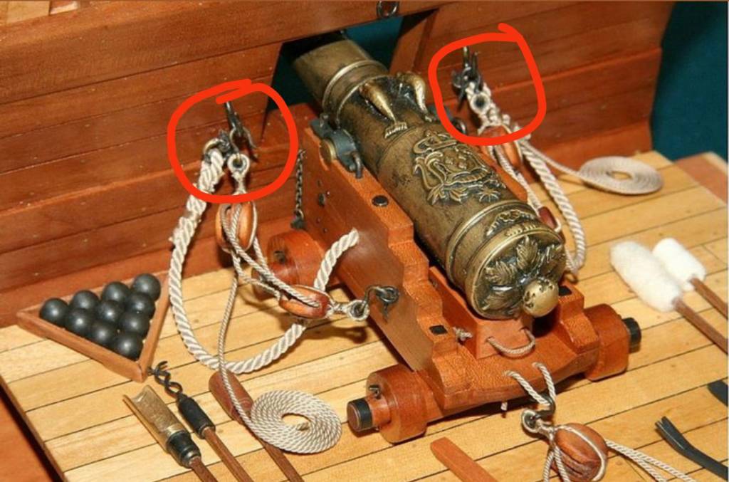

Buonasera modellisti, giacchè si sta parlando di sabordi, cornici portelli e quant'altro, vi chiedo cosa sono e a cosa servono quei "pezzetti di metallo" posti ai lati dei sabordi. Allego immagine che forse è più esplicativa che non le mie parole.
Grazie, Stratos
Killik 06-12-25 12:30 AM
Originariamente inviata da Stratos (Messaggio 1573236)
Grazie, Stratos
Sono i "dadi" dei golfari interni, cui sono incocciati i ganci dei paranchi dei cannoni (in basso) e si cui è stroppato il cavo di ritenuta dei cannoni (in alto)

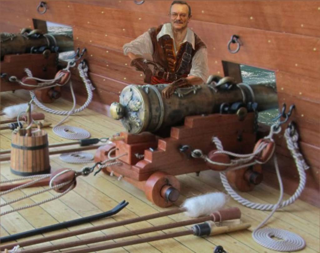

Black buccaneer 06-12-25 10:32 AM
2 allegato(i)
..a completare la nota di Amedeo Killik..Allegato 455559Allegato 455560
