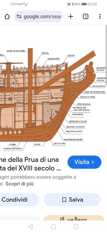

Buongiorno, il rivestimento ideale sarebbe quello di simulare le varie parti che costituivano la prua. Ti allego un 'immagine tratta dal web giusto per farti un' idea... Ti consiglio di trovare un listello quanto più largo possibile e sottile. Secondo me, opinione personale, un millimetro potrebbe essere un po' troppo, meglio da 0.5, considerato che dovendo rivestire chiglia dritto di poppa e prua con lo stesso materiale da ambedue i lati gli spessori finali potrebbero risultare un po' troppo "spessi"....:)
Allegato 451591
Ciao felipe, grazie per le ulteriori precisazioni, andrò a caccia di listelloni da 0,5!!!!

Ricorda l'immagine che ti inviai... Allegato 451634
