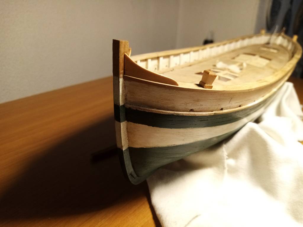

felipe.max 12-07-24 08:56 AM
Buongiorno. Fasi di lavoro e stato attuale del modello... Allegato 437285Allegato 437286Allegato 437287Allegato 437288Allegato 437289Allegato 437290Allegato 437291Allegato 437292
sam_59 12-07-24 11:03 AM
vedo una sola foto ma è sufficiente ad apprezzare l'effetto ottentuto con i colori. :Ok:

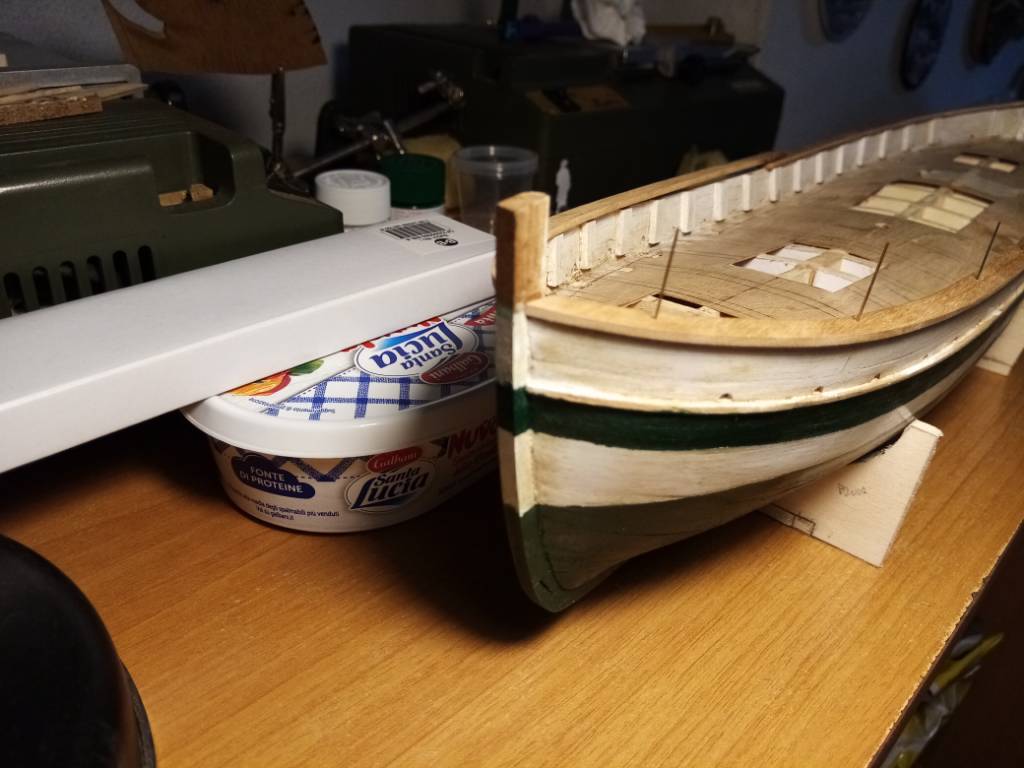

felipe.max 12-07-24 05:59 PM
Provo ancora... Allegato 437318Allegato 437320Allegato 437319
felipe.max 12-07-24 06:00 PM
2 allegato(i)
E ancora.. Allegato 437323Allegato 437324Allegato 437322Allegato 437321
Rob70 12-07-24 07:53 PM
Ok. Adesso si vedono più foto. Posso sinceramente dirti complimenti!!!! Bel modellino. [emoji122][emoji122][emoji122]
felipe.max 12-07-24 08:21 PM
Forse qualche altra..non ho capito perché non mi ha caricato prima tutte le foto, grazie Rob, questo é un modellino sul quale vorrei fare qualche esperimento, vedremo.. Allegato 437325Allegato 437326

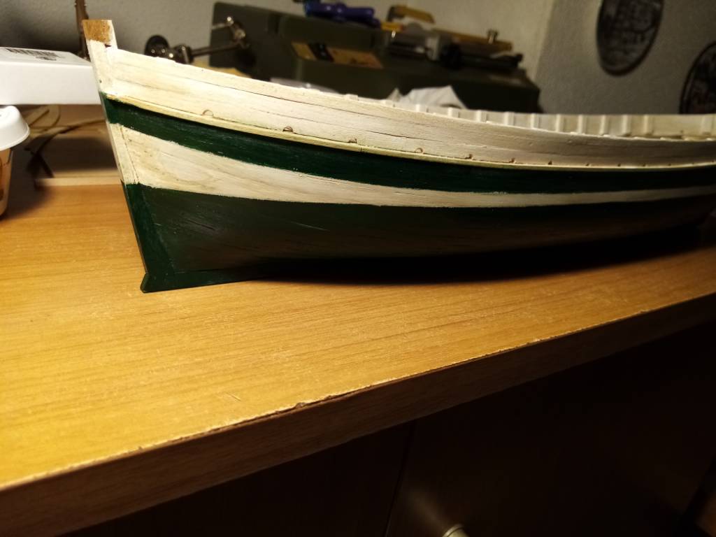

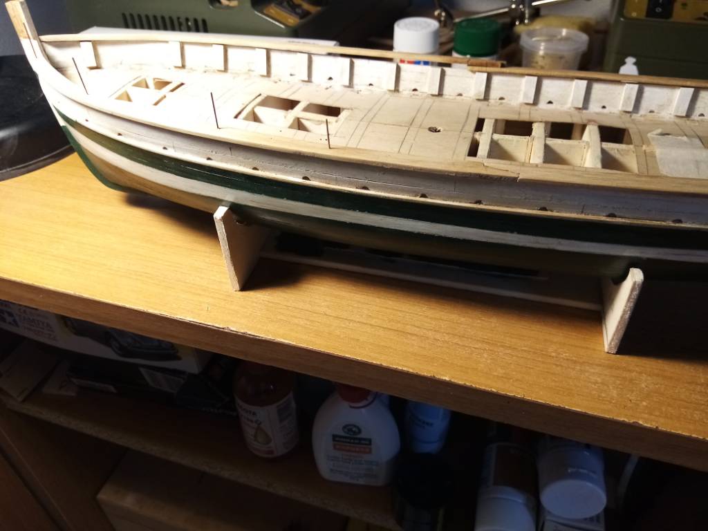

Black buccaneer 12-07-24 08:52 PM
2 allegato(i)
Qualcuna ancora salta ma Rob ha ragione: proprio buono! Quegli spazi lasciati sotto gli scalmi lasciano presagire altre cose molto belle!!!.[emoji12]
Vedo che hai tracciato le "linee dei bagli", da una murata all'altra, proprio in corrispondenza degli scalmi..ottimo! Suppongo le linee ti serviranno per la successiva chiodatura del tavolame di coperta. Se è così vorrei fare un'osservazione, se permetti: il telaio del boccaporto 1 lo allungherei longitudinalmente fin quasi a ridosso dei bagli, per consentire la chiodatura perimetrale delle tavole proprio attorno al telaio..viceversa il telaio del boccaporto 2 lo accorcerei un poco, sempre longitudinalmente, allontanandolo almeno dello spessore del telaio, dai suoi bagli a prora ed a poppavia, per l'identico motivo di sopra. Spero di essermi spiegato e, soprattutto, che la mia opinione ti sia d'ausilio.
Ti mando una foto per la "chiodatura sui bagli in prossimità dei boccaporti" per come la vedo io..se non ti convince cancella tutto e vai avanti! [emoji846][emoji1666]Allegato 437327Allegato 437328
felipe.max 12-07-24 09:57 PM
Ciao Franco, hai visto bene, gli scalmi li ho posizionati prima in quanto volevo colorarli liberamente senza il trincarino, già pronto, che inserirò successivamente. Riguardo la chiodatura del ponte penso di farla come da te consigliato provando anche la tecnica di Pino, foro e stucco. Vedremo in seguito, anche perché questo caldo non aiuta
