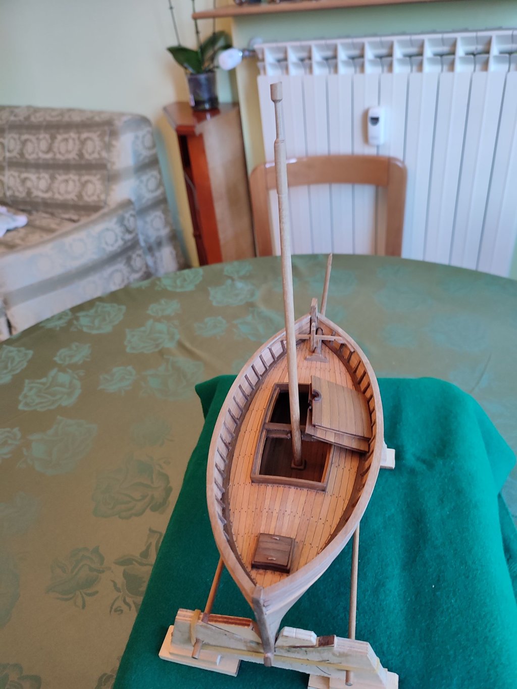

buonasera a tutto il forum
si tratta di una piccola imbarcazione che si puo far risalire fino alla meta dell 800
il baglio in proporzione alla lunghezza è 1:2,5 ha un bolzone alquanto accentuato ed in murata ha un piccolo diciamo rigonfiamento, veniva usato principalmente per la pesca all aragostecon nasse ed all interno aveva un piccolo vivaio per mantenerle vive piu a lungo
Armato a vela latina con un albero a calcese fortemente inclinato, una lunga antenna ed un polaccone issato in testa all albero a fissato al bompresso con un anello scorrevole (carambollo)
tuttora sono molti i schifetti in uso x regate o per ilsolo picere di navigare a vela, ma sono tutti diciamo modernizzati
Questo schifetto era lungo poco piu di 6mt ed è in scala 1:25
sono partito con le 3 proiezioni prese dal libro Vele Italiane
metto alcune foto (una e dello schifetto Lina ha cui ho fatto riferimento per lo scafo
di nuovo un saluto Pino
Schifetto carlofortino-img_20231009_161700.jpg   Schifetto carlofortino-schifetto-lina.jpg   Schifetto carlofortino-img_20231011_151830.jpg
Schifetto carlofortino-img_20231011_151905.jpg   Schifetto carlofortino-img_20231011_151945.jpg

Splendido!!..mi sarebbe piaciuto vedere come hai impostato lo scafo con le tre viste che hai. Hai foto precedenti a queste?

Per dare la forma allo scafo come hai proceduto,ti sei ricavato le ordinate eliminando quelle centrali?

buonasera,Black mi dispiace non ho fatto foto fino ad ora quando inizio a mettere assi ho troppo macello sul piccolo posto di lavoro
Felipe salve avevo fatto la classica costruzione ordinate ricavato il bolzone e via e come al solito ma finito lo scafo, visto che cosi non si sarebbe visto praticamente nulla, il, vivaio, le nasse.la mastra, l albero poggiato sul baglio centrale insomma niente di cio che rende ogni imbarcazione particolare e cosi ho deciso di togliere le ordinate per la lunghezza del boccaporto erano tutte ben incollate è stato un lavoro fastidioso poi ho simulato coste e madieri con dei listelli, fatto un piccolo paiolato rilevato dall ordinata maestra e messo i bagli incastrati sui longaroni, come ho gia detto mi sono rifatto alla foto della carcassa
E come mio solito il materiale che uso di piu non è il legno ma la cartavetrata haaaaaaaaaaaaa
buona serata e di nuovo un saluto Pino

salve Sergio il piallino per caso passeggiando, dentro una bottega ho visto un liutaio al lavoro sono entrato e parlando me ne ha fatti vedere alcuni da lui costruiti alcuni erano veramente per lillipuziani mi sono fatto dare questo, va preciso tra pollice ed indice.
Torniamo allo schifetto ho bloccato i lavori allo scafo perche devo prima attrezzare la stiva adesso che è tutta aperta
fatto il vivaio per le aragoste sto trafficando con le nasse erano fatte di giunchi erano larghe circa 1mt e alte 1.5mt non ho neanche provato a farle poi col passare degli anni sono state sostituite da gabbie in legno con una rete all interno poi ancora in plastica , ferro ma quelle non le prendo neanche in considerazione
metto una foto

buongiorno a tutto il forum alternandomi con altri lavori sono andato avanti sullo schifetto moooolto lentamente,sia per il poco tempo e sia che ogni cosa la devo disegnare metterla in scala e poi rifinirla sul modello poi mettiamoci che la prima che faccio mi pare grande, la seconda sembra piccola la terza sembra che va bene ma il giorno dopo ci rimetto la prima che ho fatto purtroppo partendo da un semplice piano devo fare tutte le proporzioni tramite foto e sulla mia umana persona,ma il divertimento è anche questo
metto foto sullo stato attuale, poi mi armero di santa pazienza per fare le reti delle nasse
Schifetto carlofortino-img_20231117_113207.jpg   Schifetto carlofortino-img_20231117_113226.jpg   Schifetto carlofortino-img_20231117_113247.jpg
