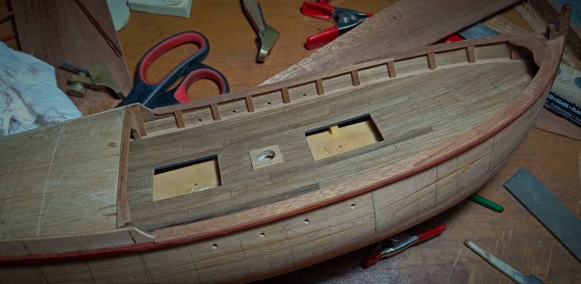

Black buccaneer 01-02-23 02:09 PM
2 allegato(i)
"Quell'ultimo falso ponte" e fra poco si..."intavola" [emoji12], fase per me molto soddisfacente. [emoji112][emoji112][emoji112]Allegato 416008Allegato 416009
sam_59 01-02-23 07:40 PM
Tutto molto bello e di grande effetto. Cosa hai messo per la chiodatura?
Buona cena!
Black buccaneer 01-02-23 09:40 PM
Ho sperimentato con grande soddisfazione i tondini in carbonio, frutto del processo di pultrusione della fibra di carbonio con resine. Molto più resistenti a trazione e compressione rispetto alle micromine e...costano mooolto meno. Diametri disponibili...tantissimi: quelli che vedi nel paiolato sono da 0,5 e 0,7 mm ma ne fanno anche da 0,27 mm. Lunghezze 1 o 2 metri..
Limandoli o carteggiandoli producono ovviamente polvere di carbonio, utile se vuoi "sporcare", ma lo sporco, come per le micromine, si elimina facilmente con una rasiera bene affilata.
Altri dettagli su tuttocarbonio.net [emoji12]
Spero di essere stato utile.
Buona digestione! [emoji16]

Black buccaneer 18-04-23 10:18 AM
3 allegato(i)
Le prime fasi della "vestizione". [emoji846]Allegato 419704Allegato 419705Allegato 419706
