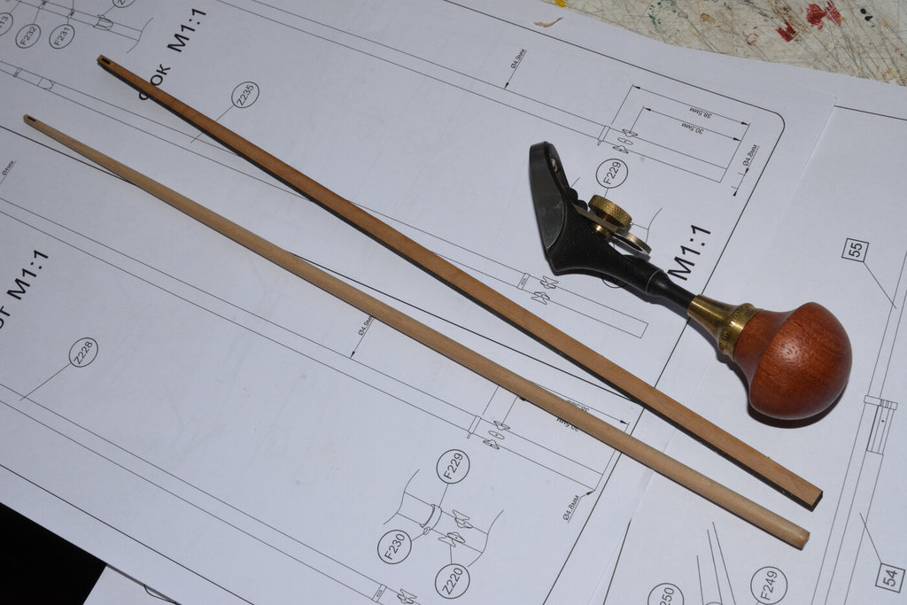

Per l'alberatura il kit prevede dei pezzi tagliati a laser da essere poi arrotondati. Un mini-pialletto è molto d'aiuto in questo caso.
Attenzione: in realtà gli alberi sono un po' piu lunghi di quelli disegnati nel manuale (p.e., l'albero maestra risulta circa di 280 mm). Tutte le altre dimensioni sono corrette.

Che strana soluzione questa degli alberi tagliati a laser.
Interessante il mini pialletto. Di che si tratta?

Originariamente inviata da giocomail Visualizza il messaggio
Infatti è abbastanza diffusa e utile, soprattutto se non hai un tornio.
È un Veritas Palm Plane canadese.

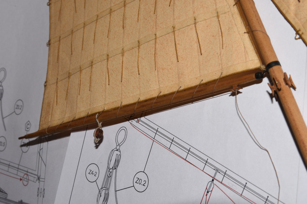

Vecchio 17-04-22, 12:37 PM   #98
Registrato dal: Jun 2015
residenza: Mosca
Messaggi: 396
Walterone.ru è un newbie...
Le prime due vele sono legate. Ho speso un sacco di tempo con la mia commettitrice, sperimentando con vari fili, prima di aver ottenuto il diametro necessario di 0,2 mm per i cavi. Grazie ai fili Gütermann 240.
Le vele le ho acquistate già pronte da un collega del forum russo.
Uvalen, lo yacht imperiale di Falconet, 1:48-dsc_6622.jpg   Uvalen, lo yacht imperiale di Falconet, 1:48-dsc_6624.jpg   Uvalen, lo yacht imperiale di Falconet, 1:48-dsc_6625.jpg
Walterone.ru non è in linea   Rispondi quotando

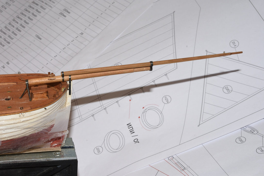

Cominciare il montaggio dell'alberatura dalla prua mi pare più comodo. Tanto che il bompresso sembra essere la sua parte più complicata.

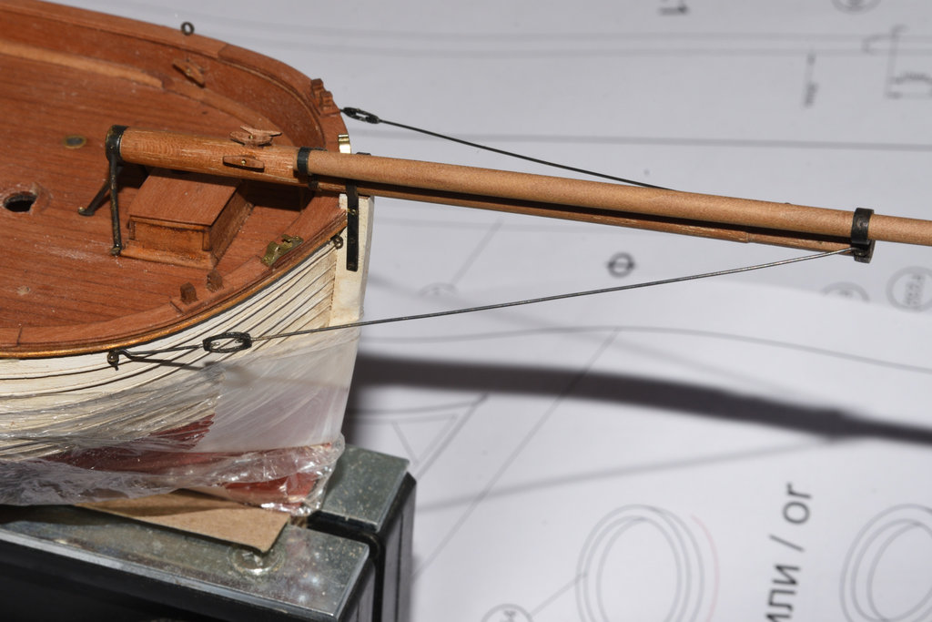

Vecchio 30-04-22, 09:50 AM   #104
residenza: Mosca
Messaggi: 396
Le sartie del bompresso sono fatte con filo d'ottone da 0,4 mm.
Uvalen, lo yacht imperiale di Falconet, 1:48-dsc_6646.jpg
