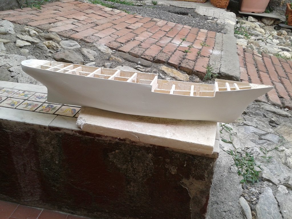

Ho notato su internet un volume con una minuziosa esposizione di tutte le parti di questa nave.
Il tutto per me risultava troppo costoso e così ho deciso di fare questo veliero basandomi su foto. Avrò bisogno di diversi aiuti e spero fiducioso in tutti gli amici del forum e spero che qualcuno abbia già fatto questo modello.
Per ora ho fatto lo scafo ed ho dato la prima mano di stucco bicomponente per metalli.
Allegato 390546
Allegato 390547
Allegato 390548
Questa volta ha caricato subito le foto. E' un miracolo?
