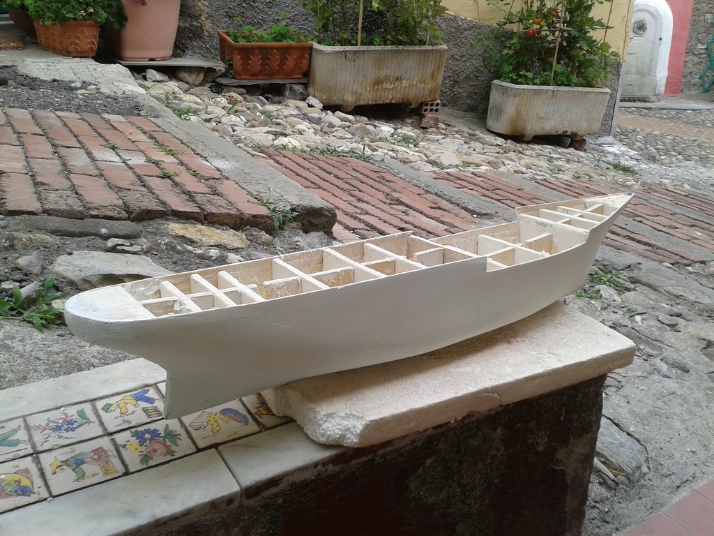

Ho notato su internet un volume con una minuziosa esposizione di tutte le parti di questa nave.
Il tutto per me risultava troppo costoso e così ho deciso di fare questo veliero basandomi su foto. Avrò bisogno di diversi aiuti e spero fiducioso in tutti gli amici del forum e spero che qualcuno abbia già fatto questo modello.
Per ora ho fatto lo scafo ed ho dato la prima mano di stucco bicomponente per metalli.
Questa volta ha caricato subito le foto. E' un miracolo?

La stuccatura è sta ultimata. Ci sono ancora un paio di segnetti ma si elimineranno in fase di verniciatura.
Ora farò il ponte e poi, se non ho un aiutino, mi fermerò e credo per sempre.
Prima di pensare alla verniciatura, bisogna fare i fori per gli oblò. Non so però quanti siano e dove esattamente siano. Se qualcuno non mi aiuta, devo fermarmi .
Tutti conoscono benissimo le barche di tutto il mondo. E' mai possibile che, tranne la Vespucci,. nessuno conosca le navi italiane?
