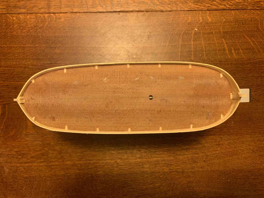

guido_ricci 25-01-22 10:50 PM
Originariamente inviata da caracante (Messaggio 1489710)
Timidamente partito ... Allegato 372703Allegato 372704Allegato 372705
Ciao e complimenti per il lavoro che hai fatto. Mi permetto di fare una domanda a te e a chi vorrà del forum. Ho appena iniziato anche io il mio primo esperimento ed è proprio lo stesso modellino. Nel mio le ordinate basculano molto (alcune hanno quasi due millimetri di gioco sulla chiglia) hai riscontrato lo stesso problema? E se si come hai risolto? E, forse per lo stesso motivo anche la coperta lasci fuoriuscire poco le ordinate. Chiedo scusa in anticipo se è una domanda del cavolo [emoji28]Allegato 400981
Inviato con il mio SM-A528B - Scarica l‘app del Forum di Modellismo.net
felipe.max 25-01-22 11:48 PM
Se posso ti rispondo io visto che questa discussione è ferma da quasi un anno. Per il lasco delle ordinate sulla chiglia potresti inserire degli spezzoni di listelli da 0,5 per lato a contrasto e regolarti di coseguenza se sufficiente. Considera che la colla ,quella vinilica e che consiglio di usare,di suo fa giá spessore. Per quanto riguarda le ordinate che non fuoriescono ti consiglio di allargare le aperture del falso ponte in modo tale che lo stesso aderisca al profilo delle suddette ordinate ,passaggio questo importante per la linea definitiva del ponte. Non temere di esagerare con le dimensioni di queste aperture tanto il tutto sará rivestito successivamentee quindi non si noterá nulla .
Saluti
Massimo
guido_ricci 26-01-22 02:38 PM
Originariamente inviata da felipe.max (Messaggio 1521177)
Saluti
Massimo
Grazie mille per la risposta. È utilissima. In realtà per quanto riguarda il falso ponte credo che le ordinate non fuoriescano perché questo non aderisce completamente sulle ordinate. E quindi ti chiedo...devo fare in modo che aderisca curvandolo leggermente per seguire la forma delle ordinate. Dalla foto dovresti vedere a cosa mi riferisco.
Grazie mille. Spero di non aver fatto male a non aprire un nuovo thred. Pensavo fosse utile non duplicarne uno sullo stesso modellino.Allegato 400982
cervotto 26-01-22 04:18 PM
Il ponte deve avere una curva laterale, BOLZONE, per scaricare l' acqua sui fianchi e una da poppa a prua, INSELLATURA, alcuni mettono grossi listelli sul ponte a destra, sinistra, poi con robusti elastici collegano i listelli passando sotto la chiglia. In tal modo premono sui lati del ponte facendolo aderire alle ordinate, ottenendo la curva del BOLZONE.
guido_ricci 26-01-22 05:03 PM
Originariamente inviata da cervotto (Messaggio 1521200)
Grazie mille! Chiarissimo. Mi metto al lavoro.
