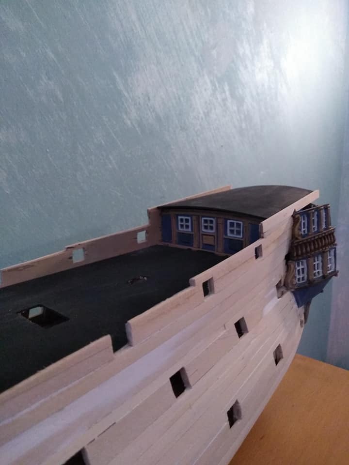

Qualche aggiornamento sullo specchio di poppa.
Speravo di riutilizzare l'elemento che credo si chiami volta del piccolo forno o semplicemente coronamento, ma purtroppo risultava troppo piccolo , era conforme al disegno ma non raggiungeva le decorazioni a dritta e sinistra , quindi ne ho realizzato uno nuovo.
ho sistemato i listelli del falso ponte della camera del consiglio

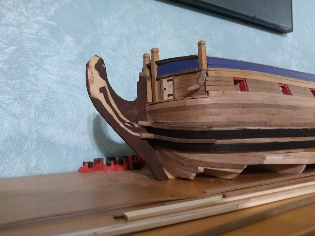

Alcune foto per mostrare gli aggiornamenti , ho terminato la posa del secondo fasciame in noce spesso 1mm , il listello lungo è stato inciso con il seghetto ma non tagliato per le lunghezze di 80mm, ho incollato gli incitoni poi verniciati di nero , ho provato ad inciderli simulando l'accoppiamento , ho incollato la ruota di prua dove non ho previsto un rivestimento con listelli di noce , ho provato a forare con micropunta da 0,5 mm per poi infilare tondino di ottone oppurtuno per similare le chiodature ed infino ho provato a dipingere la fiancata sinistra.
