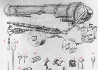

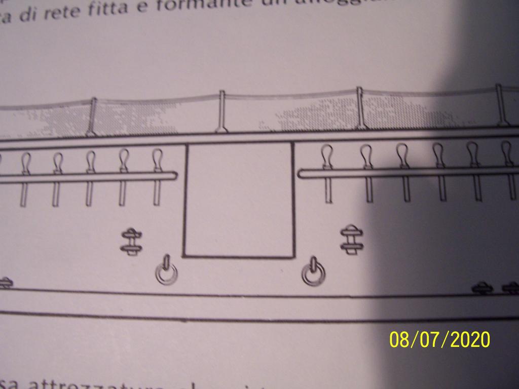

predefinito Fissaggio cannoni / carronate
Un saluto a tutti quanti!
Ho esaminato i piani e, tutto sommato, le difficoltà sono poche e ben localizzate.
Una di esse è il modo di fissare i cannoni alle murate; finora avevo visto sempre e solo degli occhielli e dei ganci:
Vecchio 08-07-20, 05:18 PM   #6
Registrato dal: Nov 2019
residenza: FERRARA
Messaggi: 592
De Ruyter è un newbie...
Il progetto invece prevede un fissaggio con strutture nettamente diverse:
Vecchio 08-07-20, 05:35 PM   #7
residenza: FERRARA
Messaggi: 592
predefinito fissaggio cannoni e carronate
Andando alla ricerca di immagini, si possono trovare strutture simili sia per i cannoni che per le carronate. Potrebbe essere che fossero state inizialmente create per le carronate e poi lasciate per i cannoni che le hanno sostituite dopo il loro periodo di splendore?
Non ho trovato traccia di una loro presenza fra gli accessori in commercio; temo che dovranno essere costruiti ex-novo.
Un ringraziamento a quanti potranno apportare ulteriori informazioni.
Rodolfo
HMS Symondiets-cannone-3.jpg   HMS Symondiets-cannone-4.jpg   HMS Symondiets-cannone-5.jpg
HMS Symondiets-cannone-7.jpg   HMS Symondiets-cannone-6.jpg   HMS Symondiets-trincatura-cannone.png

Vecchio 08-07-20, 07:34 PM   #8
L'avatar di Nick51
Registrato dal: Feb 2017
Messaggi: 1,123
Nick51 inizia ad ingranare.
Ciao buona segatura la carronada in foto non è completamente attrezzata mancano tre paranchi legati alla parte scorrevole
Vecchio 08-07-20, 07:40 PM   #9
L'avatar di trinchetto
Messaggi: 7,862
questi sono gli schemi e le considerazioni riportate su Historic Ship Model (W.Mondfeld - Argus ed.) considerato un punto di riferimento per i modellisti amanti della la marina inglese, ma non solo.
Vecchio 09-07-20, 08:21 AM   #10
residenza: FERRARA
Messaggi: 592
Grazie a tutti per le utilissime e preziose informazioni.
Rimane però l'incertezza se il supporto cerchiato in rosso sia prodotto fra gli accessori navali od occorra autocostruirselo (cosa che ritengo più probabile, visto che ho esaminato tanti cataloghi...).
Vi ringrazio di nuovo e buon lavoro!
Rodolfo
