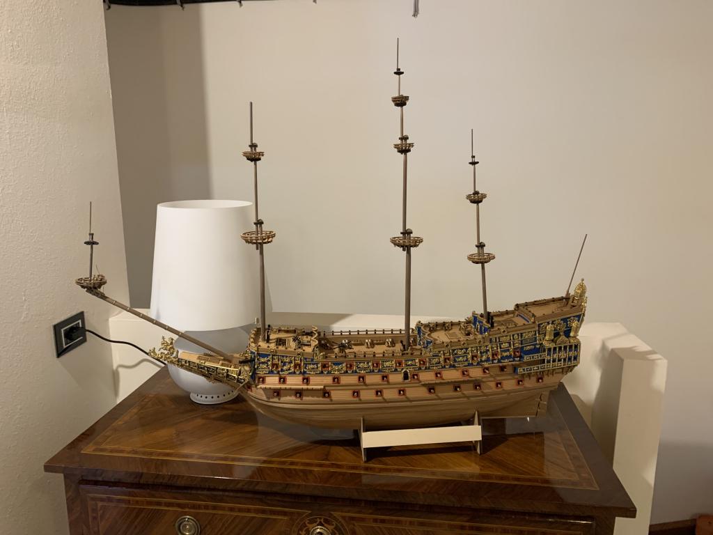

Domande ma proprio non saprei come fare ...per legare il sartiame all’albero come devo fare? E com’è l’iter per costruirli? Ho comprato un piccolo telaio Amati per rendere più facile la
Cosa
Ma non so se funzionerà ...
Ultima modifica di Loris 1711; 30-12-20 a 11:08 AM
Loris 1711 non è in linea   Rispondi quotando
Vecchio 30-12-20, 01:37 PM   #30
Registrato dal: Dec 2014
Messaggi: 2,531
cervotto è un newbie...
Le sartie era meglio se le montavi prima di mettere le coffe, nell' immagine vedi come erano messe. Ora fai fare un giro al cavo intorno al colombiere e che i due capi siano lunghi fino al parasartie, lega e stringi il cappio poi passa i capi del cavo attraverso la coffa aiutandoti con un uncino (un semplice filo metallico curvo). Ripeti per tutte le sartie destra-sinistra in tutti gli alberi. Il telaio che hai comprato serviva per tenere allineate le bigotte nelle sartie e dopo metterle negli alberi, ma ora hai l' impedimento della coffa e devi eseguire il lavoro una sartie alla volta come detto sopra.
