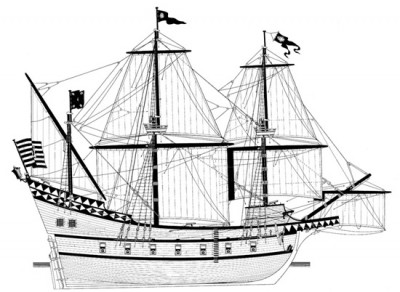

Di seguito il profilo del galeone San Giovanni Battista come appare sul sito dell’ANB:
Allegato 356650
Devo dire che, per me, questo galeone è stato amore a prima vista: ha delle linee che ricordano molto i piccoli galeoni da guerra inglesi, ha uno scafo compatto, ha la poppa slanciata in alto priva del solito giardinetto e, elemento di non secondaria importanza, fu un galeone al servizio dell’Ordine Militare dei Cavalieri di Santo Stefano, ordine cavalleresco che ebbe la sede nella mia città, Pisa.

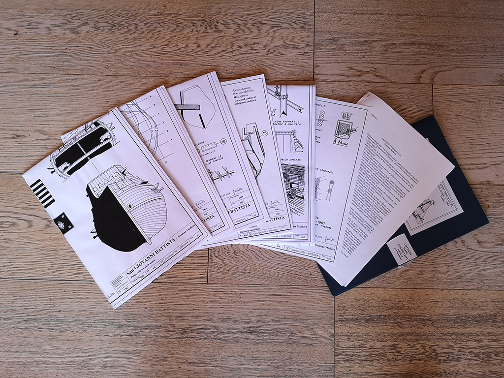

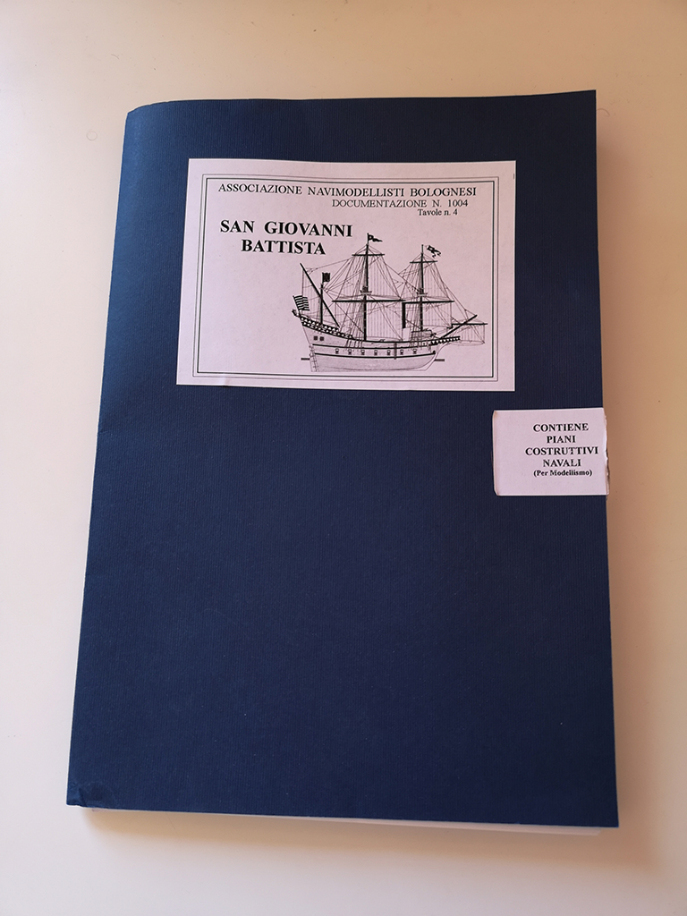

Il progetto del SGB è stato realizzato dalla sapiente penna di Alvaro Matteucci, credo nel lontano 1967, ed è stato rivisionato dall’ANB nel marzo 2018, probabilmente riorganizzando le tavole ed aggiungendo alcuni dettagli cosmetici. Il progetto riproduce il galeone in scala 1:60 ed è composto da 6 tavole comprendenti il piano di costruzione, la vista di fianco, la vista dall’alto, la sezione longitudinale, i disegni delle ordinate e della chiglia, i dettagli dell’alberatura, delle manovre e di tutte le attrezzature. A corredo, un opuscolo con i cenni storici, le istruzioni per la costruzione del modello, della tinteggiatura delle varie parti dello scafo e la descrizione dei percorsi delle manovre e delle relative posizioni di legatura sul ponte. Opinione personale, un progetto non privo di difetti (ad esempio, mancano i disegni dei falsi ponti), forse datato con metodi costruttivi non proprio “moderni” (ad esempio, è previsto un solo fasciame) ma comunque ben fatto con dettagli che a volte non si trovano nemmeno nei progetti più quotati (ad esempio, sono dettagliati gli incastri dei vari travi componenti la chiglia).

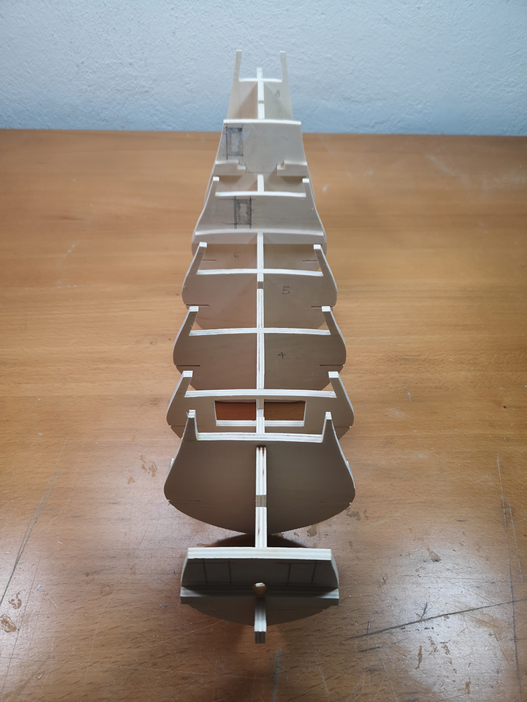

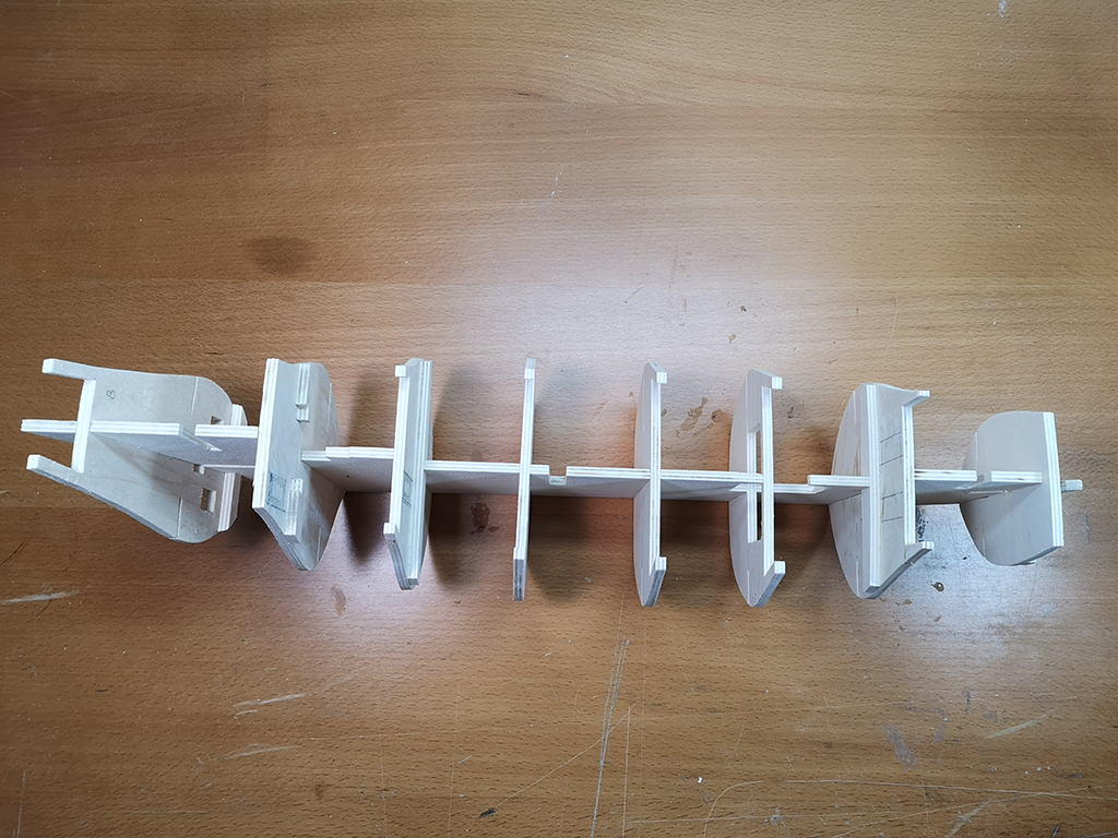

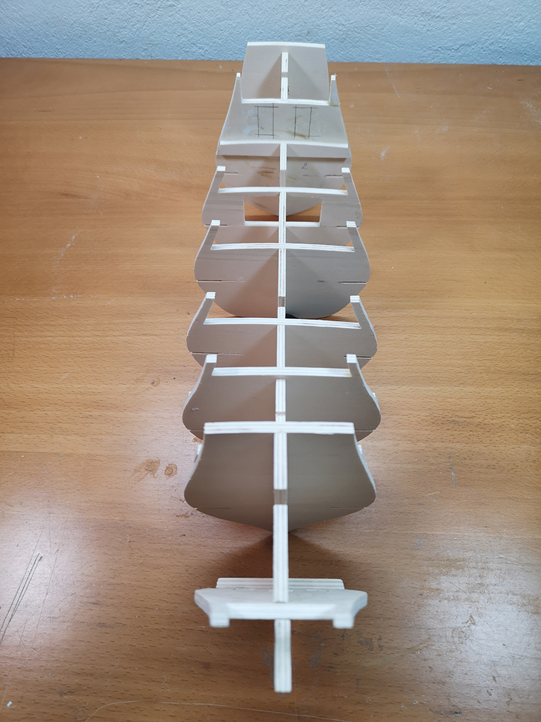

Ma veniamo alla segatura. Di seguito un pò di foto della falsa chiglia e delle ordinate tagliate utilizzando del compensato di pioppo da 5mm. A causa dell’emergenza sanitaria in corso non sono riuscito a trovare quello di betulla quindi mi sono dovuto arrangiare con quello che avevo.
Ovviamente ho effettuato le fotocopie delle ordinate e della falsa chiglia presenti sul progetto originale, le ho incollate sul compensato ed ho effettuato il taglio dei vari pezzi per mezzo del mio fedele seghetto elettrico della Proxxon.
Seguono anche delle immagini di montaggio a secco dei vari pezzi.
