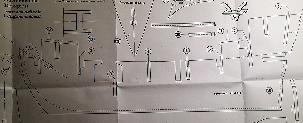

Gabri.Mancio 21-06-20 09:46 PM
Ciao Vinavil una domanda. Ma la chiglia hai intenzione di applicarla in un secondo momento una volta ultimato il fasciame?
Vinavil 22-06-20 10:43 PM
Ciao Gabri.Mancio.
La risposta alla tua domanda è si. Come puoi vedere dalle immagini del post #1, il bordo della falsa chiglia è allineato alle estremità inferiori delle ordinate. Di seguito trovi una foto fatta ai piani della falsa chiglia. L'immagine non ben fatta ma credo sia sufficiente ad evidenziare la cosa.
Allegato 365515
Come puoi vedere, c'è una linea tratteggiata parallela a quella unita che definisce il bordo inferiore e la prua della falsa chiglia. Io ho tagliato lì in modo che le estremità delle ordinate fossero allo stesso livello della falsa chiglia. Una volta terminato primo e secondo fasciame potrò inserire la chiglia in massello opportunamente sagomata. In una tavola del progetto sono riportati i vari incastri che compongono la chiglia vera e propria.
Spero di essere stato chiaro.
Se hai domande chiedi pure. Se posso e sono in grado ti rispondo volentieri.
Massimo.
Sea_Wolf 27-07-20 11:32 AM
Il tratteggio indica il Bolzone ,e quindi il pezzo non va tagliato
Vinavil 27-07-20 02:46 PM
Ciao Sea_Wolf e grazie dell'intervento.
Più che bolzone forse intendevi cavallino?
In ogni modo, hai fatto bene a precisare visto che la cosa è probabilmente ambigua e non chiarissima.
Allegato 367149
La linea tratteggiata dove ho praticato il taglio è quella che identifica il bordo inferiore delle ordinate, cioè la linea evidenziata in blu.
La linea tratteggiata ed evidenziata in rossa è probabilmente la linea a cui ti riferisci. Questa è la continuazione del cavallino e qui non ho praticato nessun taglio.
Spero di aver chiarito.
Massimo.
Sea_Wolf 27-07-20 06:54 PM
scusa, intendevo la Battura .
