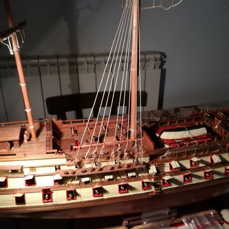

Buon pomeriggio,
come dicevo nella sessione presentazioni non potevo inserire le foto perchè di grandi dimensioni.
Adesso risolto il problema purtroppo non posso mostrarvi come sono susseguiti i lavori, ma solo a quale punto della costruzione mi trovo.
Spero che qualcuno possa darmi suggerimenti per proseguire al meglio. Grazie

Buona fattura il modello. Ricordati che tutte le canne dei cannoni vanno brunite, diventano quasi nere. Gli affusti dei cannoni vanno colorati di rosso così come gli interni delle murate e dei portelli dei cannoni. Non so se sul disegno in tuo possesso ci sono queste specifiche. Dopo aver terminato tutte le sovrastrutture procedi con l'alberatura. Prima le sartie poi gli stralli. poi ci sentiremo questi sono i miei modesti consigli. Ciao.

Grazie. Queste specifiche non mi sembra di averle lette, grazie per queste precisazioni spero di poter recuperare perché sono andato un po' avanti.

Questo è l'avanzamento "Le Superbe"-img_20190327_112638.jpegAllegato 1

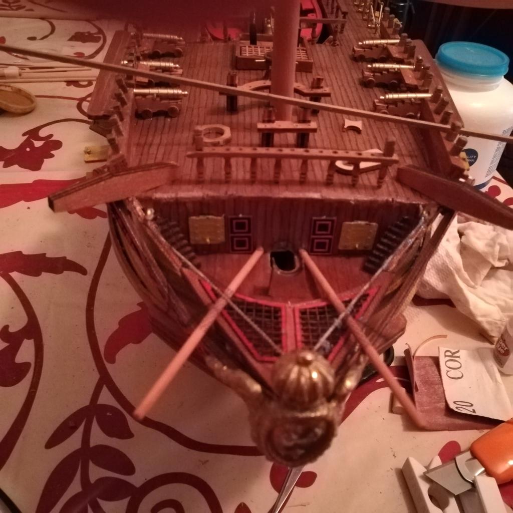

Le navi dell' epoca avevano i cannoni "IN BRONZO", anche la Victory li aveva in bronzo fino al 1778, Le Superbe affondò nel 1759, perciò i cannoni "DEVONO" essere in bronzo, NON BRUNITI!!

Bel lavoro,nel complesso un bel modello,unico neo che salta all'occhio,a mio modesto avviso,é il timone che in quelle condizioni non potrebbe essere governato. Potrei anche sbagliarmi ma non credo.

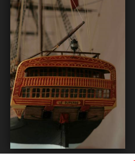

Effettivamente il timone è troppo corto (1), dovrebbe infilarsi dentro lo scafo (2). Inoltre era tenuto con corde, non catene (anche se può sembrare più piacevole) perché le corde se si rovinavano si vedeva bene, mentre un anello delle catene si poteva spezzare all' improvviso.

Certamente provvederò a ripristinare il timone nelle giuste condizioni. Per quello che riguarda le catene, mi sono attenuto alla specifica riportata sulle istruzioni

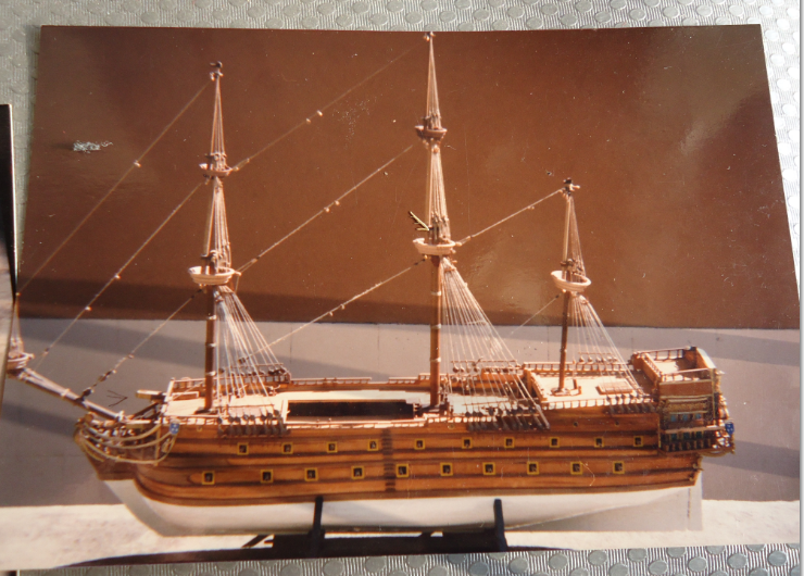

Vorrei un suggerimento in merito allo scafo che nella foto vedo in nero mentre il mio resta con i listelli color mogano. Pensi che debba fare anch'io l'opera viva nera?

La colorazione della chiglia (opera viva) va a piacere del modellista. Di solito la colorazione (prima dell' uso del rivestimento in rame) era bianca dalla metà del 1500 fino al rivestimento in rame. Certo con il nero il modellista copre eventuali errori o crepe nel fasciame, ma non è esatto. Anch' io ho fatto varie navi lasciandole in legno naturale, esempio: 1)La Phenix con chiglia bianca; 2) La Phenix il legno mogano.

Vedi questi esempi.

Quando costruisci le sartie cerca di allineare il più possibile le bigotte e ricordati che le sartie sono nere, nella realtà risultavano impecciate per resistere all'usura del mare, della salsedine, del sole ecc. Buon lavoro.
