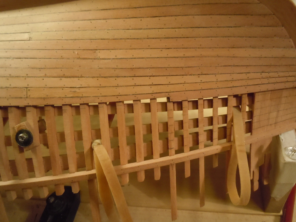

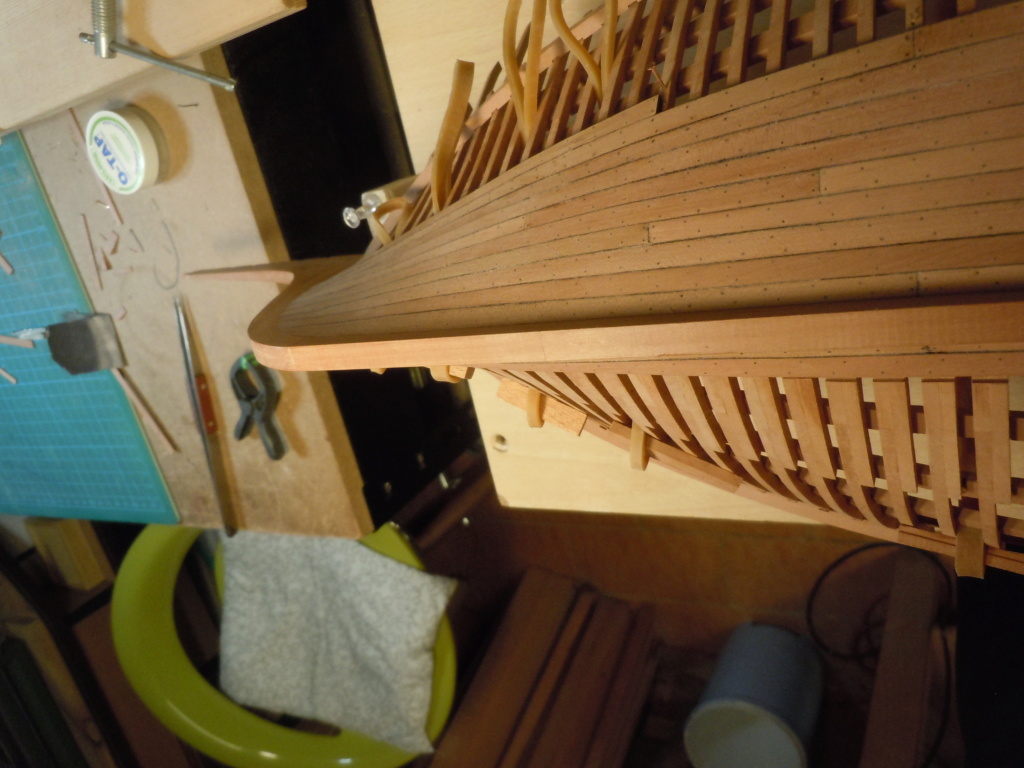

Buongiorno e grazie a tutti, la scelta di fare un lato così, è stata fatta per far vedere il diverso spessore dei corsi della carena e per risolvere il problema della ferramenta del timone.
https://i.servimg.com/u/f53/15/79/00/67/dscn4612.jpg
https://i.servimg.com/u/f53/15/79/00/67/dscn4613.jpg
https://i.servimg.com/u/f53/15/79/00/67/dscn4614.jpg
https://i.servimg.com/u/f53/15/79/00/67/dscn4617.jpg
https://i.servimg.com/u/f53/15/79/00/67/dscn4615.jpg
Da queste foto in poi si vede la differenza di spessore tra i corsi, man mano si sale verso il ponte lo spessore aumenta, siccome questa particolarità la volevo mettere in evidenza l'unica soluzione a mio avviso è stata questa.
https://i.servimg.com/u/f53/15/79/00/67/dscn4616.jpg
https://i.servimg.com/u/f53/15/79/00/67/dscn4618.jpg
https://i.servimg.com/u/f53/15/79/00/67/dscn4620.jpg
https://i.servimg.com/u/f53/15/79/00/67/dscn4619.jpg
https://i.servimg.com/u/f53/15/79/00/67/dscn4621.jpg
Un Saluto
