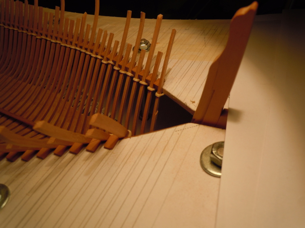

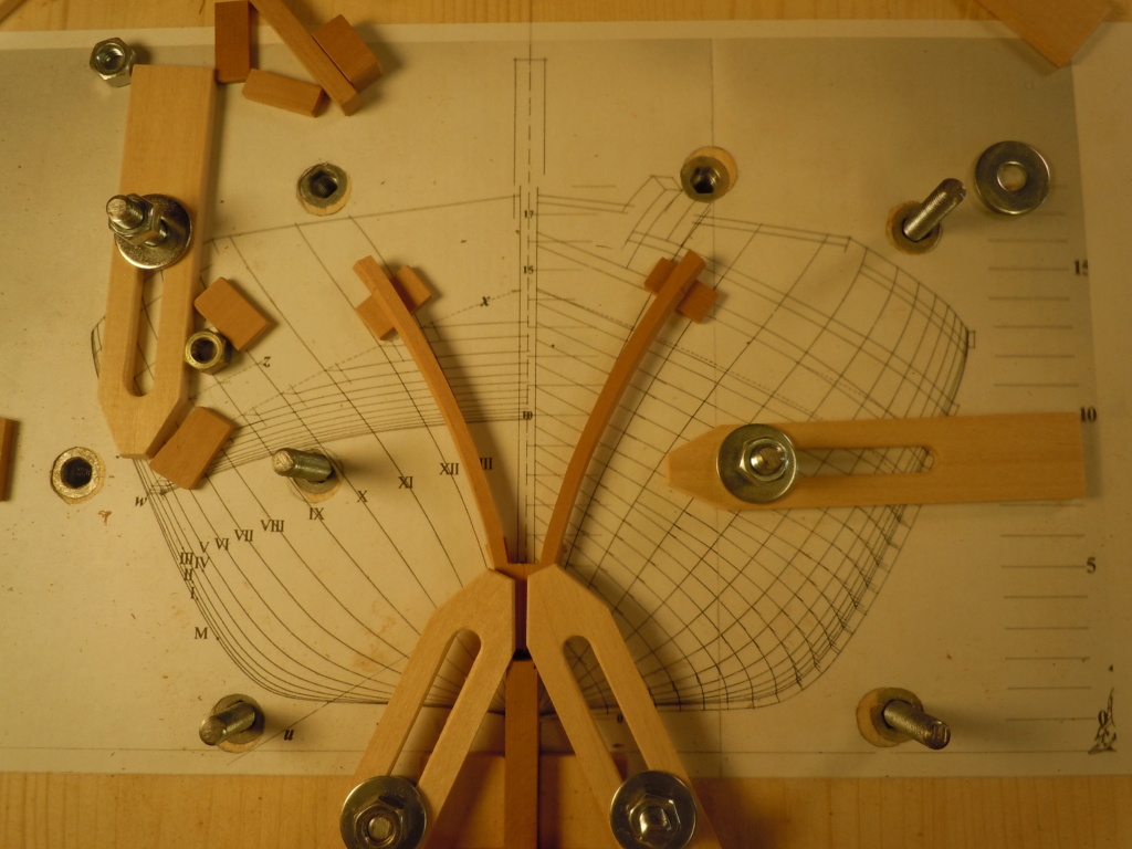

Ciao e grazie a tutti, continuo con altre foto.
https://i.servimg.com/u/f53/15/79/00/67/dscn3751.jpg
https://i.servimg.com/u/f53/15/79/00/67/dscn3753.jpg
https://i.servimg.com/u/f53/15/79/00/67/dscn3752.jpg
https://i.servimg.com/u/f53/15/79/00/67/dscn3755.jpg
https://i.servimg.com/u/f53/15/79/00/67/dscn3756.jpg
https://i.servimg.com/u/f53/15/79/00/67/dscn3754.jpg
Un Saluto

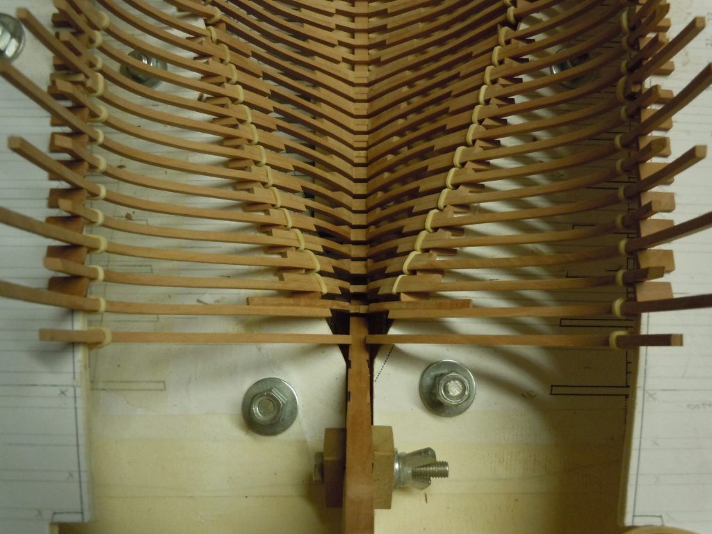

Shackleton 11-09-18 04:56 PM
Ciao Daniel, perdona la curiosità ma riguardo l'arsenale sono veramente a secco di nozioni :looksisi3gy:
Le coste che stai realizzando necessiteranno immagino di chiodatura, stai aspettando di ultimarle tutte e poi realizzarla oppure è un sistema costruttivo diverso?
Forlani daniel 12-09-18 11:05 AM
Originariamente inviata da Shackleton (Messaggio 1416891)

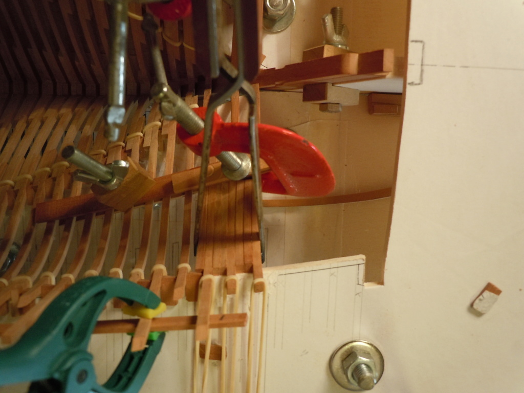

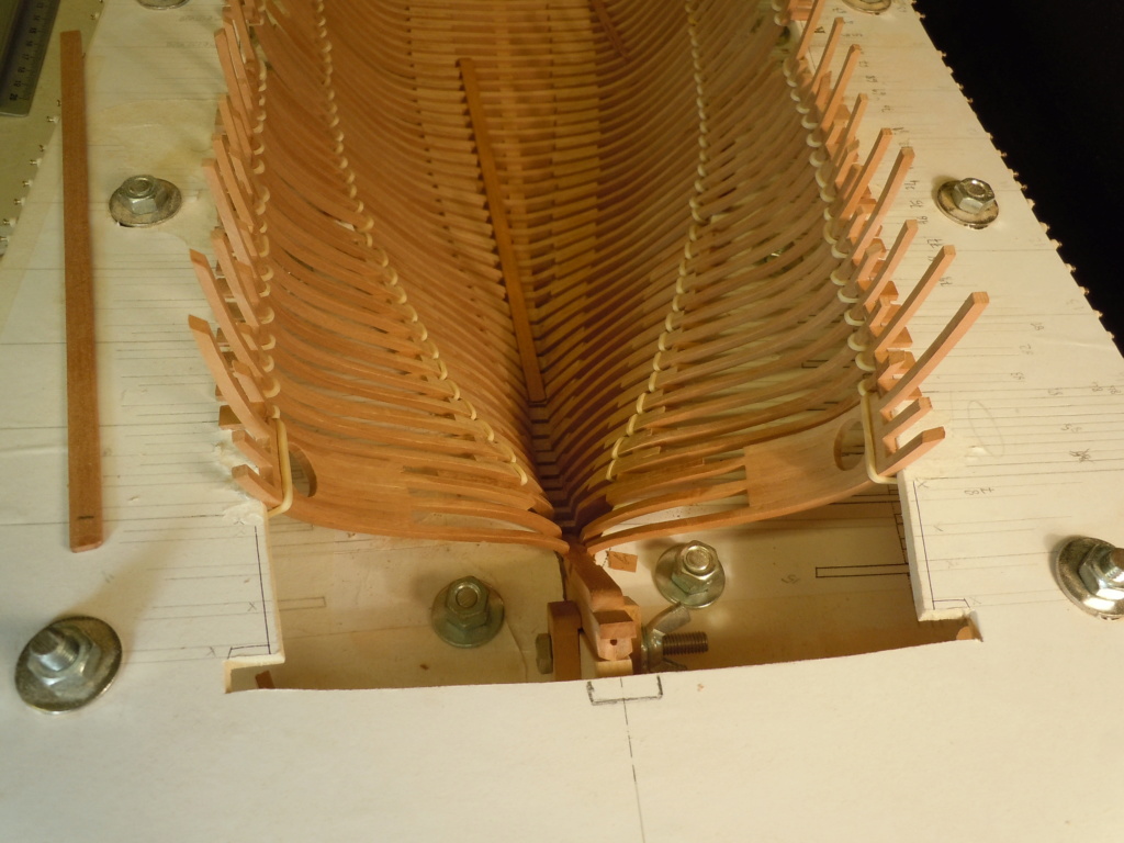

Ciao a tutti, appena ultimato tutte le coste inizierò con la chiodatura, considera che nessuna costa è incollata quindi dovrò smontare tutto anche per realizzare il canale delle bisce.
Altre foto
https://i.servimg.com/u/f53/15/79/00/67/dscn3758.jpg
https://i.servimg.com/u/f53/15/79/00/67/dscn3757.jpg
https://i.servimg.com/u/f53/15/79/00/67/dscn3759.jpg
https://i.servimg.com/u/f53/15/79/00/67/dscn3760.jpg
https://i.servimg.com/u/f53/15/79/00/67/dscn3761.jpg
https://i.servimg.com/u/f53/15/79/00/67/dscn3762.jpg
Un Saluto.

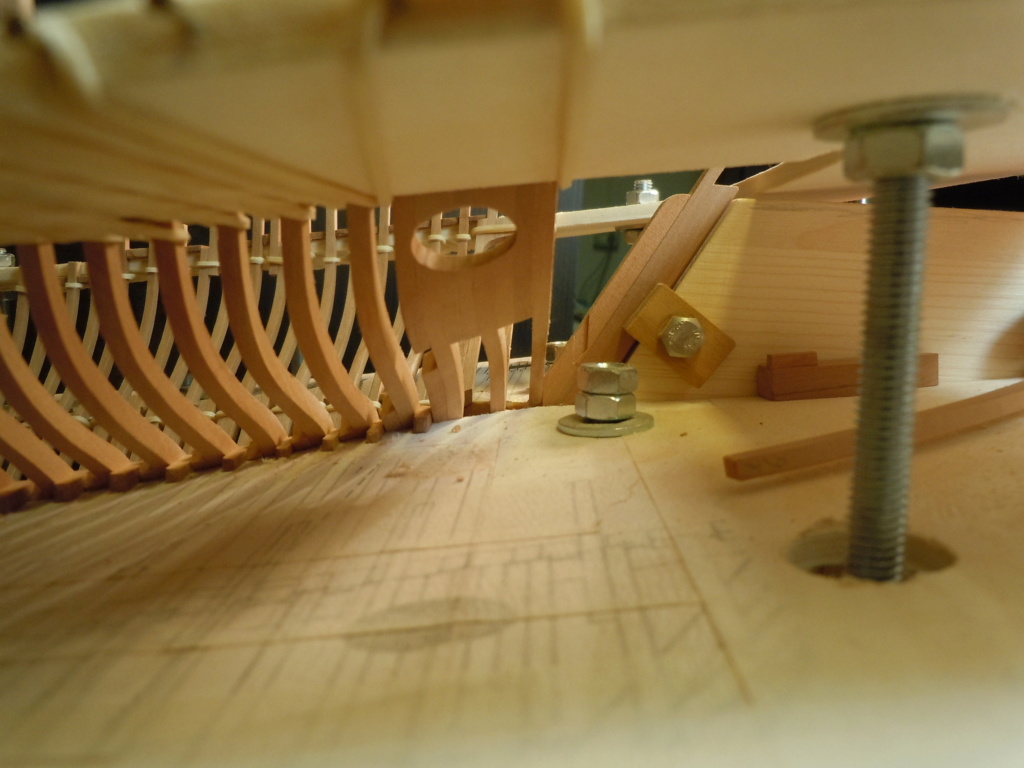

Forlani daniel 12-09-18 02:13 PM

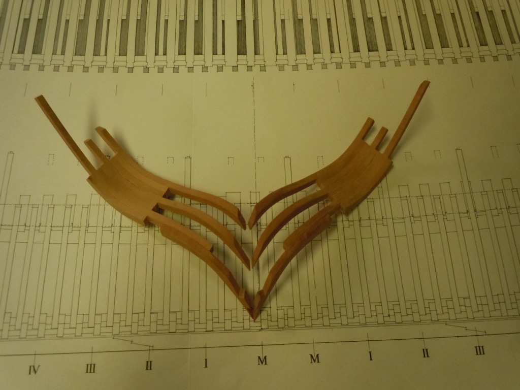

Ciao a tutti
https://i.servimg.com/u/f53/15/79/00/67/dscn3763.jpg
https://i.servimg.com/u/f53/15/79/00/67/dscn3764.jpg
https://i.servimg.com/u/f53/15/79/00/67/dscn3765.jpg
https://i.servimg.com/u/f53/15/79/00/67/dscn3768.jpg
https://i.servimg.com/u/f53/15/79/00/67/dscn3766.jpg
https://i.servimg.com/u/f53/15/79/00/67/dscn3767.jpg
Un Saluto

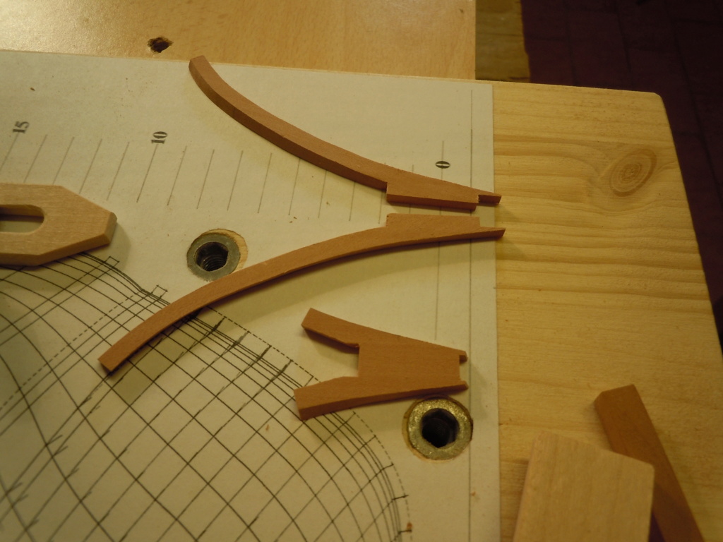

Forlani daniel 13-09-18 02:24 PM
Ciao a tutti, altre foto delle coste
https://i.servimg.com/u/f53/15/79/00/67/dscn3770.jpg
https://i.servimg.com/u/f53/15/79/00/67/dscn3769.jpg
https://i.servimg.com/u/f53/15/79/00/67/dscn3810.jpg
https://i.servimg.com/u/f53/15/79/00/67/dscn3811.jpg
https://i.servimg.com/u/f53/15/79/00/67/dscn3812.jpg
https://i.servimg.com/u/f53/15/79/00/67/dscn3813.jpg
Un Saluto

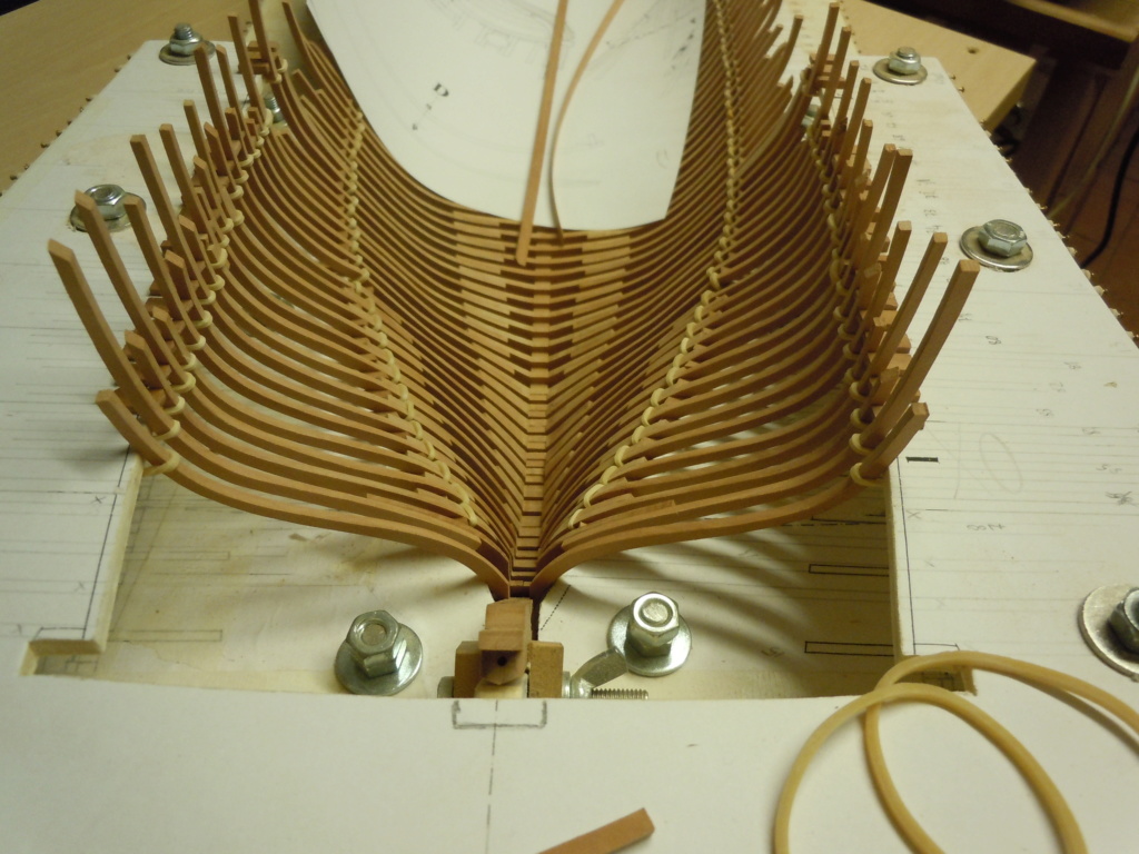

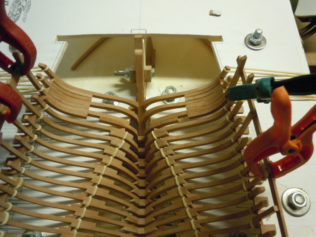

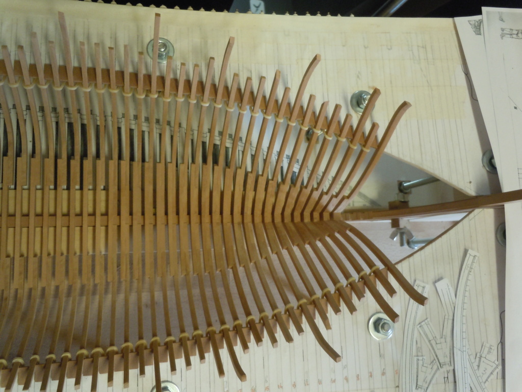

Forlani daniel 15-09-18 07:51 AM
Ciao a tutti, a poppa si avvicina la fine…. :D
https://i.servimg.com/u/f53/15/79/00/67/dscn3821.jpg
https://i.servimg.com/u/f53/15/79/00/67/dscn3820.jpg
https://i.servimg.com/u/f53/15/79/00/67/dscn3822.jpg
https://i.servimg.com/u/f53/15/79/00/67/dscn3824.jpg
https://i.servimg.com/u/f53/15/79/00/67/dscn3823.jpg
https://i.servimg.com/u/f53/15/79/00/67/dscn3825.jpg
Un Saluto.

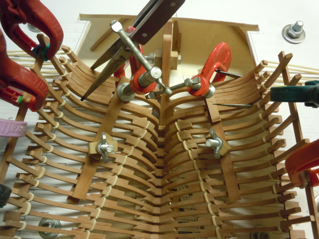

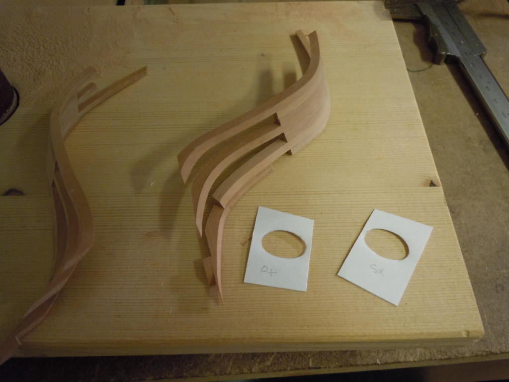

Forlani daniel 16-09-18 08:06 AM

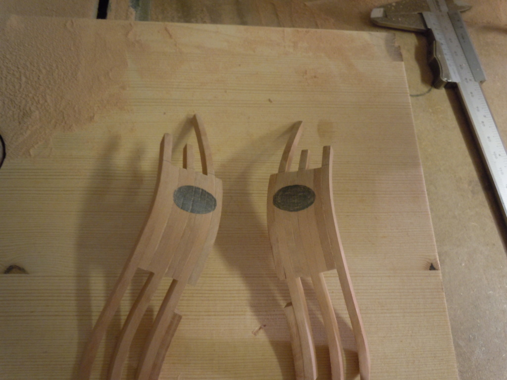

Ciao a tutti e buona domenica.

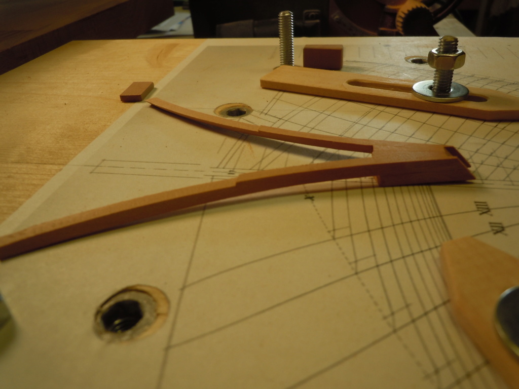

altre foto, stò inserendo dei settori di legno per poi ricavare un apertura ad ellisse che da nella cabina del comandante.
https://i.servimg.com/u/f53/15/79/00/67/dscn3827.jpg
https://i.servimg.com/u/f53/15/79/00/67/dscn3826.jpg
https://i.servimg.com/u/f53/15/79/00/67/dscn3828.jpg
https://i.servimg.com/u/f53/15/79/00/67/dscn3831.jpg
https://i.servimg.com/u/f53/15/79/00/67/dscn3829.jpg
https://i.servimg.com/u/f53/15/79/00/67/dscn3830.jpg
Un Saluto

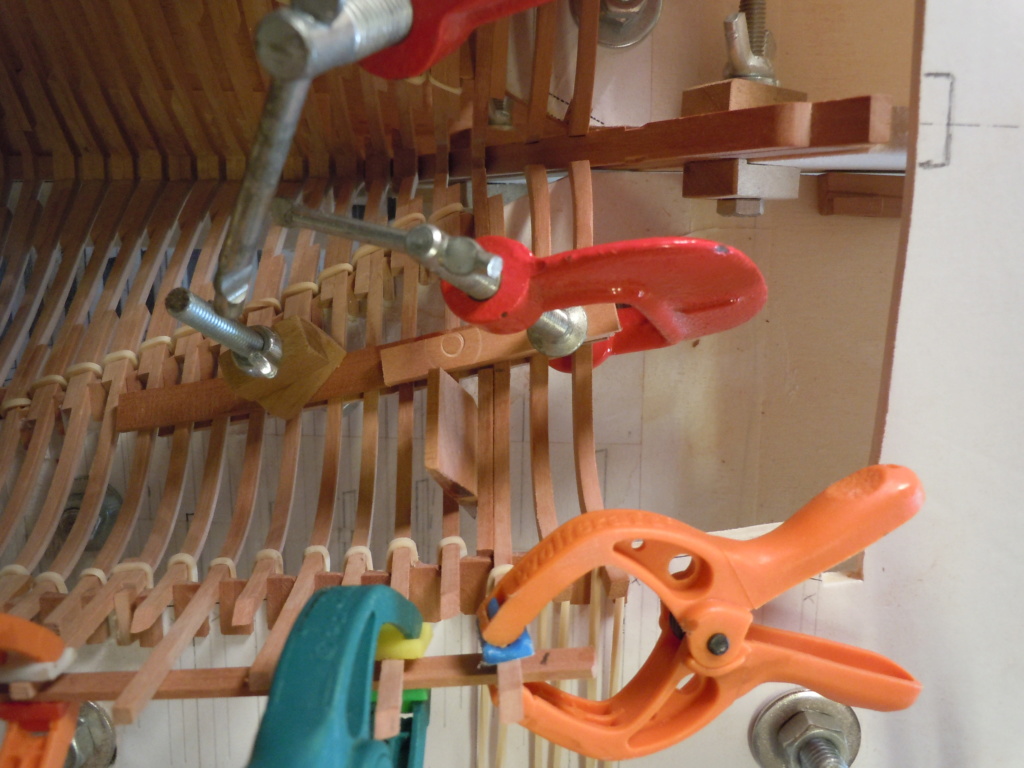

Nick51 18-09-18 04:48 PM
Ciao il tuo cantiere è stato fatto pensando ad ogni fase della lavorazione hai la possibilità di mettere un morsetto in ogni punto occorra al momento grande buona segatura
