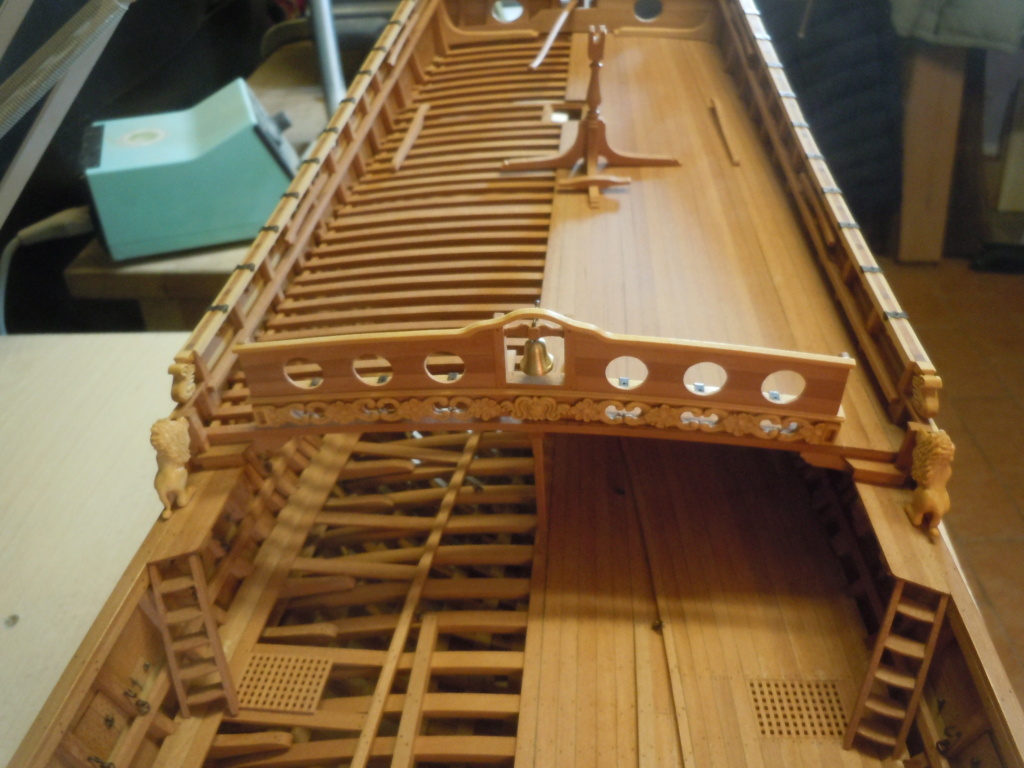

Ciao e grazie a tutti, si è un modello che da molte soddisfazioni come va di pari passo alla difficoltà nel realizzarlo, comunque ottima scelta passione e navi.
altre foto.
Un saluto.

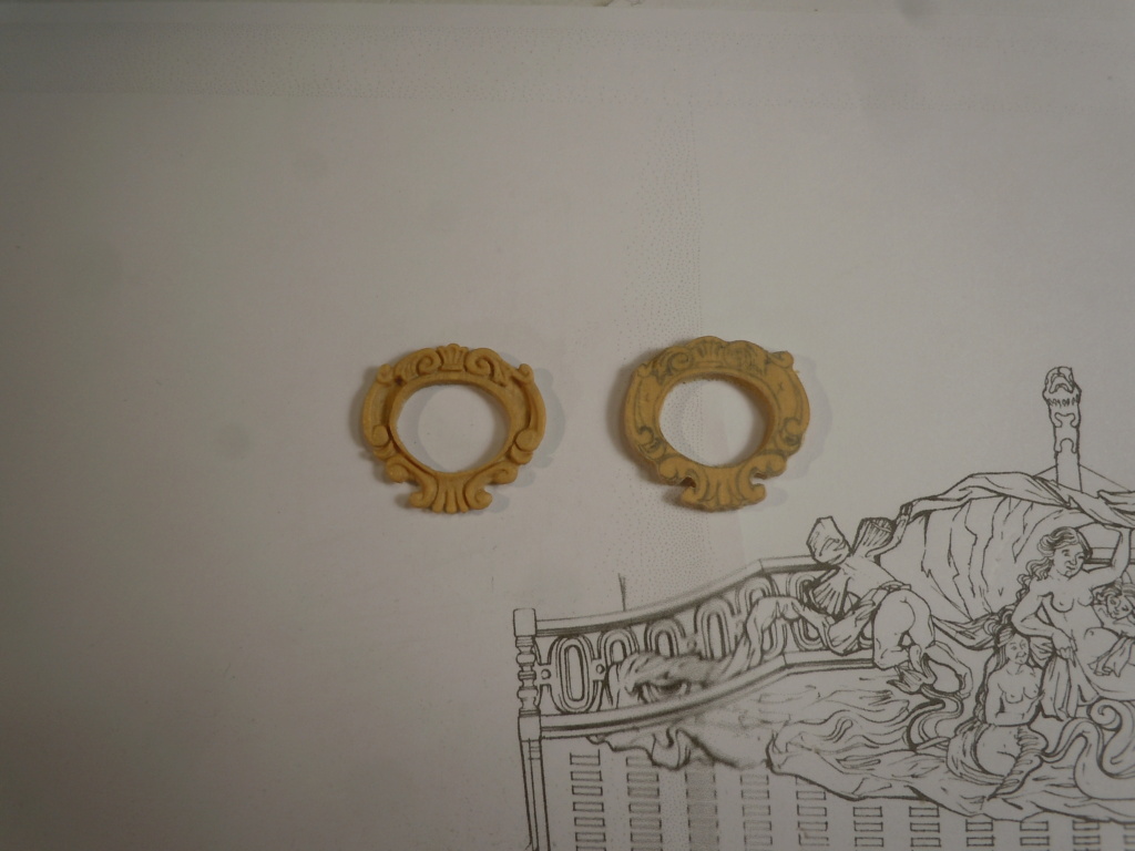

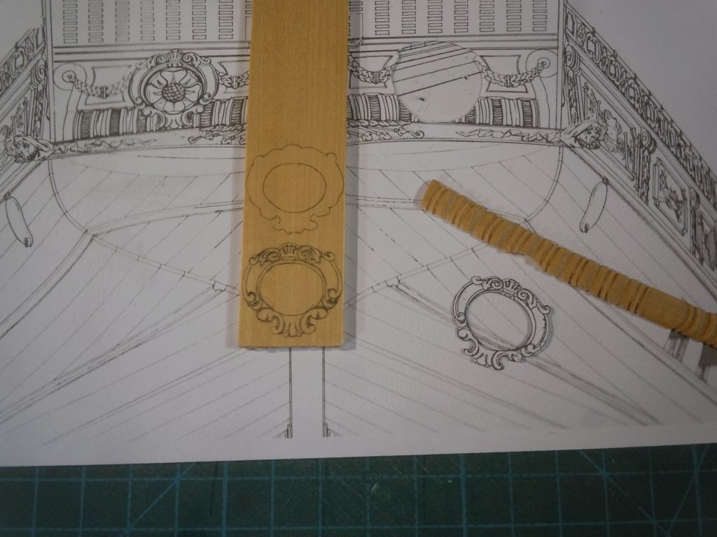

Ciao e grazie a tutti per i vari messaggi, la tecnica è semplice, ho utilizzato un manipolo da dentista con varie fresette a palla e non, la cosa importante secondo me è disegnare il particolare sul bosso che si andrà poi a lavorare e non ricalcarlo con carta carbone o incollare la fotocopia.
altre foto
Un saluto.

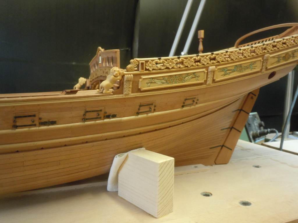

Ciao a tutti, altre foto delle varie decorazioni.
Carmine, non sono decalcomanie ma bensì disegni traferiti sul legno e poi colorati a mano con pennellini 00, comunque queste tecniche ne trovi tantissime su youtube.
Un saluto.

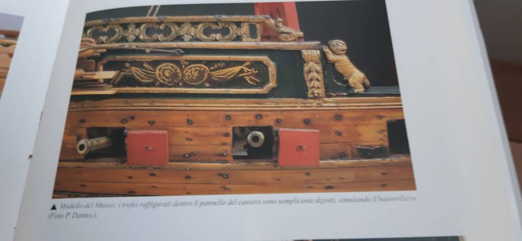

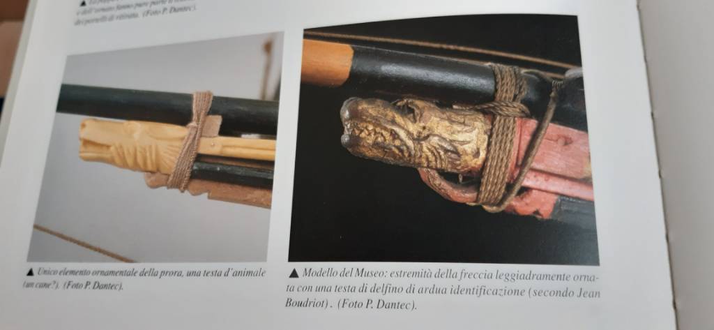

Belli quei pannelli del cassero ti posto alcune foto del requin museale e quello realizzato dal frolich sono belli tutti e due a parer mio quello del museo da l'idea di vedere uno sciabecco quasi dal vivo molto realistico anche se ha 200 anni quello del florich a parer mio e' una bella esecuzione ma non rende allo stesso modo(uno con l'anima l'altro senza)Le Requin, scala 1:48 [Arsenale]-20210424_135832.jpgLe Requin, scala 1:48 [Arsenale]-20210424_134859.jpgLe Requin, scala 1:48 [Arsenale]-20210424_135915.jpgLe Requin, scala 1:48 [Arsenale]-20210424_134708.jpgLe Requin, scala 1:48 [Arsenale]-20210424_134813.jpgLe Requin, scala 1:48 [Arsenale]-20210424_135922.jpgLe Requin, scala 1:48 [Arsenale]-20210424_134733.jpgLe Requin, scala 1:48 [Arsenale]-20210424_134740.jpg

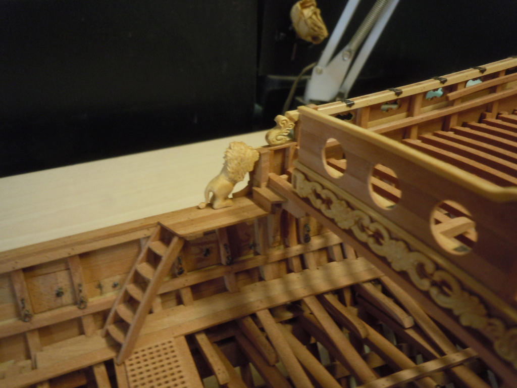

Ciao a tutti, si conosco i due modelli, sono tutte e due molto belli.
altre foto.
