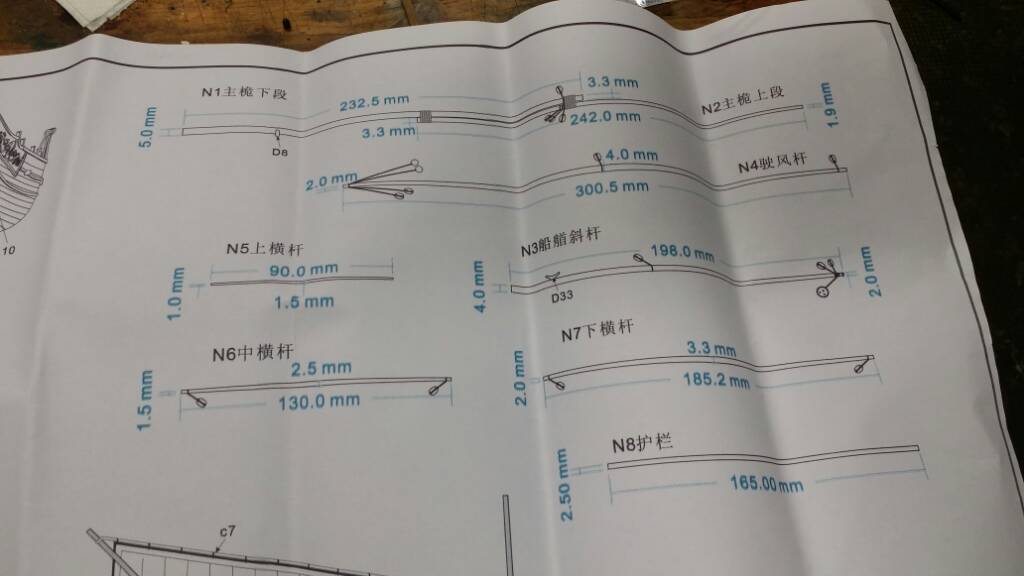

Annalieo, alcuni giorni fa, ha annunciato di iniziare la costruzione del modello " Marmara del Bosforo...."usando un kit cinese.

Vedo se riesco a farti un po di foto della gigantesca tavola contenuta nel kit

Turquie caboteurs  de constantinople-20170401_213347.jpgTurquie caboteurs  de constantinople-20170401_211632.jpgTurquie caboteurs  de constantinople-20170401_211641.jpgTurquie caboteurs  de constantinople-20170401_211646.jpgTurquie caboteurs  de constantinople-20170401_211653.jpgTurquie caboteurs  de constantinople-20170401_211658.jpgTurquie caboteurs  de constantinople-20170401_211712.jpgTurquie caboteurs  de constantinople-20170401_211718.jpgTurquie caboteurs  de constantinople-20170401_211724.jpgTurquie caboteurs  de constantinople-20170401_211731.jpg

Per completezza allego i piani dei souvenirs de marine da cui è stato tratto il modello (preso da museo marinaro Tommasino Andreatta) e le foto di un modello realizzato a partire da essi da http://www.gemimodeli.com/galeri/kancabas.htm9 (cliccando sulle foto puoi vederle ingrandite)
