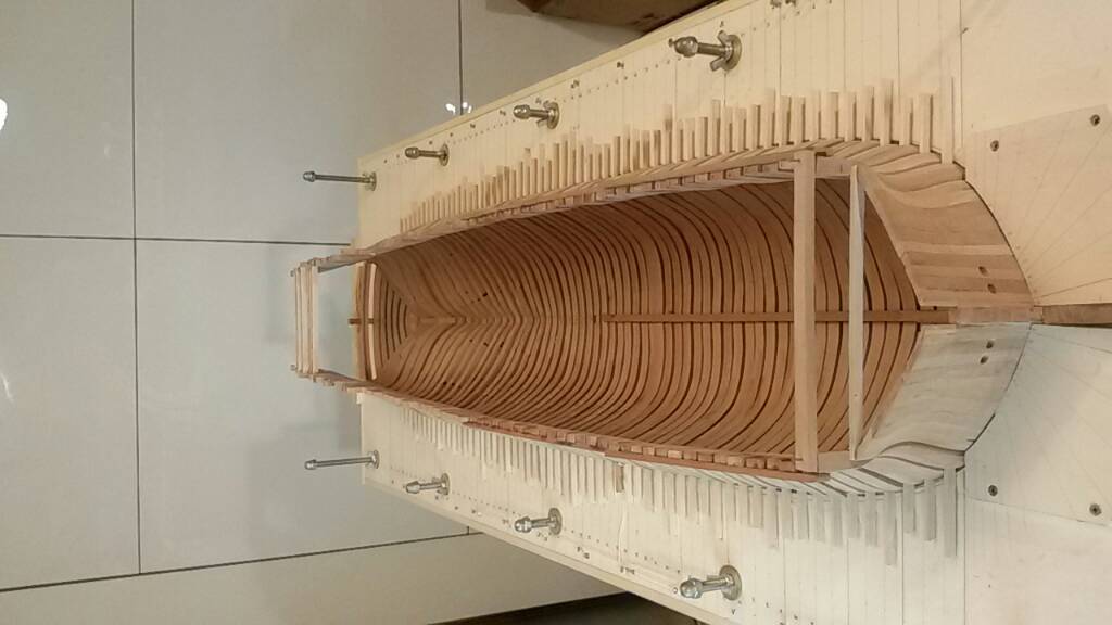

5 allegato(i)
Finalmente chiuso lo scafo
.... per ora le coste non sono incollate... ora comincia il bello.
Prima sgrossatura per individuare al meglio gli spessori delle coste, fare gli inevitabili aggiustamenti e cercare di avere una prima linea armoniosa..... poi si smontera il tutto, chiodatura ed incollaggio definitivo .... speram in bene!!!Allegato 285420Allegato 285421Allegato 285422Allegato 285423Allegato 285424

catucci 05-12-17 09:00 AM
MI pare che il lavoro stia procedendo nel migliore dei modi, come dici tu adesso viene il bello .La cosa piu' importante quando si incollano definitivamente le coste e' che la chiglia sia perfettamente ferma e dritta mi raccomando di non forzare i riempimenti e i distanziatori delle coste per non avere sorprese quando si toglie lo scafo dallo scalo.Sarebbe opportuno inserire anche se non incollati anche le chiavi o zappoli per tenere ancora piu' ferme le doppie coste
Buon lavoro
IlBroccione 05-12-17 09:08 AM
Ti ringrazio delle dritte.... non ti nego che ho un po di apprensione... io pensavo di fissare gli zappoli appena incollate tutte le coste , prima di estrarre li scafo dallo scaletto
matiz 05-12-17 10:14 AM
Ti conviene farlo dopo, prima non otterresti una avviatura perfetta degli zappoli, allineeresti gli zappoli dall'interno, ma non vedresti l'esterno, che è quello che più conta, le costole le distanzi con dei distanziatori posticci che poi toglierai, e nell'eccedenza degli scalmi incollerai due listelli per consolidare il tutto, quando incolli, considera lo spessore della colla, un decimo di spessore in più per il numero delle coste, ti porta a qualche millimetro in più, o peggio, rischi, quando li inserisci, di portare via tutta la colla, quindi, zappoli un paio di decimi in meno della maglia, e distanziatori che hai già incollato sugli scalmi un decimo in meno, e abbondante colla.
Originariamente inviata da IlBroccione (Messaggio 1382440)
IlBroccione 05-12-17 10:24 AM
Quindi nemmeno quello centrale sulla chiglia?
catucci 05-12-17 10:26 AM
Infatti il mio consiglio prevedeva di inserire gli zappoli senza incollarli come dice Tiziano per poi poterli allineare dall'esterno.Per quello centrale penso che si possa incollare definitivamente perche' non necessita allineamento.Poi fai come ti viene meglio.
IlBroccione 05-12-17 10:28 AM
Bene.... ricevuto....
matiz 05-12-17 10:56 AM
Solito discorso, devi calcolare lo spessore della colla, sembra una stronzata, ma se non lo fai, alla fine hai dei problemi
Originariamente inviata da IlBroccione (Messaggio 1382455)
IlBroccione 05-12-17 11:18 AM
Ok... ci studio.....
