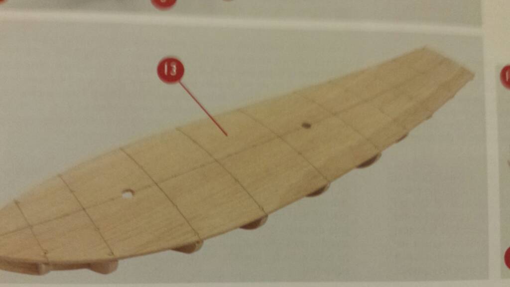

Vecchio 08-01-17, 01:24 AM   #9
L'avatar di Giovanni64
Registrato dal: Dec 2016
residenza: Arezzo
Messaggi: 18
Giovanni64 è un newbie...
Sera Cervotto
Queste sono le immagini del manuale d'istruzione a me sembra che il ponte sia abbastanza limitato e lineare, cosa ne pensi? Quale è la cosa migliore da fare?
Grazie per i tuoi consigli
Giocanni
Inviato con il mio GT-I9515 - Scarica l‘app del Forum di Modellismo.net
Inizio cantiere-20170108_010809.jpeg   Inizio cantiere-20170108_010819.jpeg   Inizio cantiere-20170108_010855.jpeg
Inizio cantiere-20170108_010837.jpeg   Inizio cantiere-20170108_012035.jpeg   Inizio cantiere-20170108_012135.jpeg
Giovanni64 non è in linea   Rispondi quotando
Vecchio 08-01-17, 01:30 AM   #10
L'avatar di anallie0
Registrato dal: Aug 2015
residenza: Meda
Messaggi: 1,314
anallie0 inizia ad ingranare.
Aumenta l'innesto fino a portarlo come le altre ordinate.
Vecchio 08-01-17, 07:56 AM   #11
L'avatar di felipe.max
Registrato dal: Mar 2010
residenza: Taranto
Messaggi: 2,154
felipe.max è un newbie...
Secondo me l'innesto va bene così,dovresti corteggiare la parte superiore dell'ordinata in questione fino a pareggiarla con la falsa chiglia,non so se ho reso l'idea...dovresti,sempre secondo me,carteggiarla come fosse un quartabuono,lasciando inalterato il filo superiore più esterno dell'ordinata e portando a pari il resto alla falsa chiglia,per dare al ponte un appoggio omogeneo....
Ultima modifica di felipe.max; 08-01-17 a 08:02 AM
Vecchio 08-01-17, 08:09 AM   #12
residenza: Taranto
Messaggi: 2,154
...giusto per completare....per eseguire questo lavoro usa un blocchetto di legno con attaccata della carta vetrata,e carteggia usando come guida il profilo delle ordinate precedenti...buon lavoro...
Vecchio 08-01-17, 10:24 AM   #13
L'avatar di Azzio1973
Registrato dal: Mar 2015
Messaggi: 3,510
Secondo me aumenta lo scasso e porta l'ordinanza a pari con la chiglia, l'insellatura mi pare che sia già ben definita dalla chiglia, così facendo non rischi di trovarti un'ordinata scarsa a poppa.
Comunque come dice Felice, fai attenzione, l'ordinata a mio avviso, dovrà scendere a filo sulla parte a poppa ed essere rastremata verso prua in modo che il ponte poggi sulla sua intera superficie.ciao
