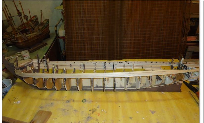

Grazie delle risposte, appena riesco ad andare a comprarlo prenderó lo stucco... Mi sembra l'opzione più facile. Il prossimo passo è posare il primo fasciame. Ho già piegato il primo listello quindi quella operazione non mi preoccupa e ho letto sul forum di come calcolare quanto raatremare gli altri. La mia domanda è: se i listelli li bagno per piegarli poi con cosa li incollo? La colla vinilica mi sta facendo impazzire e sembra non fare mai presa... Poi non posso stare 20 minuti ferma solo a tenere un listello in posizione... Che colla si usa?

Attenta! Non incollare i listelli ancora bagnati o umidi perchè asciugando si ritireranno un po' con il rischio di provocare deformazioni alla struttura o lasciare evidenti fessure. Fissali provvisoriamente con delle puntine o degli spilli e lasciali asciugare, quindi stacca tutto ed incolla con la vinilica o l'alifatica rapida.

I listelli vanno rastremati, messi a bagno per qualche ora, poi messi in curva e lasciati asciugare, solo dopo li puoi incollare e fermare piantando spilli che toglierai a colla asciutta. Vedi due sistemi per lasciare i listelli in curva asciugando.

Grazie! Il metodo coi barattoli sembra fare più al mio caso. La prua della leida gli fa fare un angolo abbastanza netto e il resto è quasi completamente dritto fino alla poppa quindi credo possa andare. Se mai quando sono asciutti mi dovesso accorgere che la curvatura non va ancora bene posso sempre rimetterli a bagno e riprovare giusto? Per quanto riguarda gli spilli ho provato ma non riesco ad inserirli nel legno perchè avevo paura di piegarli.... Dovrebbero andare dentro come le puntine da disegno no? Spingendoli da sopra...

Gli spilli si piantano come i chiodi, anche se si spezzano sono sempre abbastanza lunghi da poter togliere con facilità con pinzette dal becco lungo e sottile, tipo quelle in rosso.
