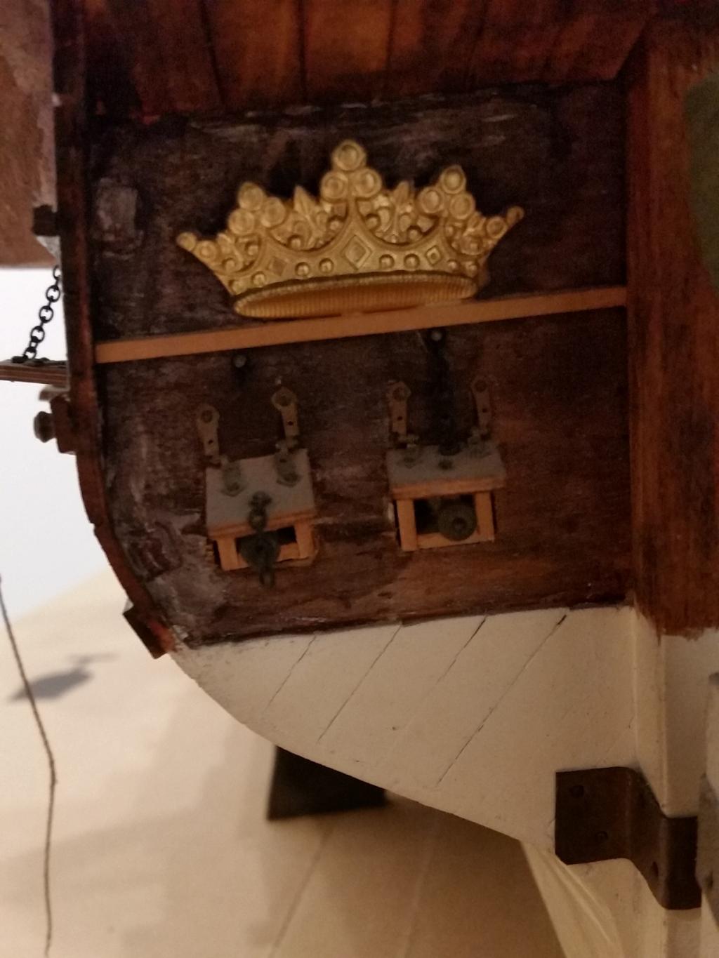

Vecchio 19-09-16, 10:10 AM   #25
L'avatar di Mango
Registrato dal: Aug 2016
Messaggi: 51
Mango è un newbie...
Thumbs down SOS... quadro di poppa
Help!!
Cari amici sono nel pallone...
Come vi avevo anticipato sono un incapace non ho mai messo mani al modellismo e mi sono imbattuto in questa impresa che si sta rivelando più grande di me.. Forse avrei fatto bene ad ascoltare la commessa del negozio di modellismo e consegnarle la mia "Sovrana" per farla restaurare dal loro modellista.. Mi avevano chiesto € 400 di manodopera, più la spesa dei fregi AMATI più altri materiali.. Ma più che altro mi spiaceva far completare ad altri la nave costruita da mio padre (che è venuto a mancare giusto 1 anno fa...) ho voluto provarci io, ma vedo che ogni cosa è più complicata del previsto..
Scusate la premessa, vado al punto: devo ri-costruire secondo i piani AMATI il quadro di poppa, che era stato costruito in modo semplificato (60 anni fa papà non aveva i soldi per acquistare la scatola dei fregi che in proporzione costava molto più delle €200 di oggi...) .
Non so come procedere la commessa mi ha detto che devo prima ricostituire il primo fasciame (non sapevo neanche cosa fosse... ) con listelli più spessi per poi passare a listelli più sottili dello stesso legno usato per il resto della nave..
vi chiedo:
1) guardando le foto in internet di altri modelli mi sembra che molti usino un unica tavola per il quadro di poppa.. (vedere foto esempi) come mi consigliate voi? farlo con listelli affiancati (1° e 2° fasciame... ) o in unica tavola?
2) devo stuccare il primo fasciame?
3) nella parte bassa della poppa della mia nave ci sono delle zone rovinate... come posso sistemarle? carteggio? stucco?
grazieeee
Colorazione origine Sovereign of the seas-quadro1_s.jpg   Colorazione origine Sovereign of the seas-quadro2_s.jpg   Colorazione origine Sovereign of the seas-poppa1_s.jpg
Colorazione origine Sovereign of the seas-poppa2_s.jpg   Colorazione origine Sovereign of the seas-esempio1.jpg   Colorazione origine Sovereign of the seas-esempio2.jpg
Ultima modifica di Mango; 20-09-16 a 01:42 PM
Mango non è in linea   Rispondi quotando

Vecchio 20-09-16, 09:57 PM   #28
Registrato dal: Dec 2014
Messaggi: 2,531
cervotto è un newbie...
Originariamente inviata da Mango Visualizza il messaggio
Grazie Giuseppe, ma i piani dell'amati c'è li ho, ma non mi aiutano a rispondere alle 3 domande che ho fatto 😢
Scusa il ritardo nel rispondere ma non sono sempre nel forum. Dunque; Le navi avevano sempre molte ancore, anche 5-6 più l' ancora "di salvezza" che in genere si gettava a poppa. Nei modelli si mettono solo le due a prua tanto per mostrarle, nella Victory ve ne sono 4 grandi ben visibili (2 per parte) e anche l' incisione d' epoca mostra 2 ancore per parte nella Sovrana dei mari.; Il quadro di poppa puoi farlo anche in un unico pezzo, ma che sia del colore del fasciame della nave, altrimenti devi farlo in compensato finissimo poi listelli di trinciato fine il più possibile simile al fasciame, gli ornamenti lascieranno poco visibile.; Se ti riferisci agli angoli della terza foto mi sa che devi lisciare con carta vetrata fine, poi stuccare ed eventualmente dipingere o rivestire sempre con trinciato fine. Per altre domande vedrò se riesco a trovare risposte.
Colorazione origine Sovereign of the seas-anco.png   Colorazione origine Sovereign of the seas-ancorette.png   Colorazione origine Sovereign of the seas-angolo.png
