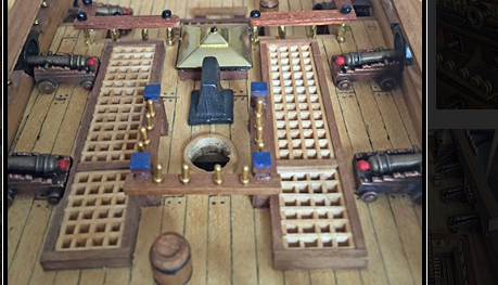

E allora eccoci qua ad aprire un altro wip, quello del San Felipe, costruzione a fascicoli della DeA nella seconda edizione, ormai già conclusa.
Anche per questa opera decisi di aderire all'abbonamento, cosa che oggi certamente non farei tant'è che ho preso il kit del Soleil Royal.
A differenza dell'Hachette i materiali forniti sono discreti così come le istruzioni che devo riconoscere ben fatte. Ovviamente c'è molto da metterci in termini di conoscenze e tecniche personali.
Come per la Perla Nera anche questo cantiere al momento è fermo, dopo aver realizzato ed ultimato lo scafo, l'ho accantonato e riprenderò con l'alberatura allorquando avrò trovato in casa un posto dove esporre le varie costruzioni.
Comunque fino adesso sono soddisfatto del lavoro e credo sia uscito fuori un qualcosa di abbastanza carino di cui vi mostro le foto.
Ovviamente assoluta possibilità di espressione
San Felipe della DeA-img_6644.jpg   San Felipe della DeA-img_6645.jpg   San Felipe della DeA-img_6643.jpg
San Felipe della DeA-img_6650.jpg   San Felipe della DeA-img_6649.jpg   San Felipe della DeA-img_6651.jpg
San Felipe della DeA-img_6654.jpg   San Felipe della DeA-img_6652.jpg   San Felipe della DeA-img_6653.jpg

Bel lavoro..
Imponente costruzione..
Ecco mi permetto un paio di suggerimenti (sempre che ancora si può, oppure valutarli per il prossimo lavoro)
Gli affusti dei cannoni, renderebbe molto verniciarli, in più permarrebbe di correggere la altezza delle ruote, specialmente con le aperture rotonde fa molta più figura ce la canna e al centro della apertura (si nota sul ponte più alto a poppa) ( una leggera limatina li dove si vuole abbassare-in questo caso le ruote posteriori e una goccio di colla o stucco dove si vuole rialzare- ruote anteriori, basta mezzo millimetro da ogni parte (mezzo giù dietro e mezzo su davanti), dovrebbe cambiare la inclinazione del cannone ( a meno che la canna non sia separata ed allora il lavoro e molto piu semplice)
poi andrebbe aggiunto il cordame, chiaro che con scala piccola non tutte le carrucole di posizionamento e trattenimento non si mettono generalmente si piazaza solo quella corda grossa che limita il rinculo del cannone dopo lo sparo (sul disegno in allegato e segnata con il numero 12)
Chiedo magari che qualcuno scriva i giusti termini delle corde nominate..

Osservazioni fondate e giuste, sicuramente niente che non si possa modificare.
In verità mi ero posto il problema, specie quando ho messo i cannoni sul ponte di prua, allorquando ho visto che sono sottodimensionati rispetto alle aperture. Sono i cannoni allegati ai fascicoli, tutti metallici (affusto e canna) che francamente sostituirei ma non saprei con che modello. Sicuramente quelli con affusto in legno sono migliori anche perchè consentono di sistemare i tiranti di ancoraggio con le carrucole di posizionamento e trattenimento.
Accetto consigli e suggerimenti in modo che, alla ripresa del cantiere, possa intervenire correggendo questa....ahimè.....bruttura.

I negozi di modellismo vendono cannoni con carrello di tutte le misure, se non hai un negozio vicino consulta i cataloghi delle varie ditte, Mantua, Corel, Amati ecc.., scegli la misura che ti serve e ordinali via internet. Certo comporta un costo aggiuntivo, ma se vuoi migliorare il modello non saprei altro modo.

I cannoni venivano ritirati per la ricarica, perciò i cannoni devono essere 1/5 della larghezza del ponte, 4 lunghezze di cannone per la ricarica fianco destro- sinistro, una lunghezza al centro per scale e passaggi ai ponti inferiori. Comunque il modello della DeA è errato perché i carabottini impediscono la ritirata e ricarica dei cannoni.

normalmente sono date le lunghezze della canna, misura quanto sono lunghe le canne dei cannoni forniti con i fascicoli e poi guarda se trovi i piu simili .
In effetti ho notato questo problema in fase costruttiva.
E se togliessi i carabottini in modo da mettere i cannoni giusti?
Se il modello DeA è sbagliato dove posso trovare riferimenti?

Il problema e un pelino più complesso.
Tutto nasce dalla approssimazione delle dimensioni nel scalare.
In scala alcuni spessori non si possono rappresentare cioe devono essere piu' spessi.
In concreto lo spessore dei listelli che formano la murata rubano qualche millimetro verso l'interno.
Poi i carabotini, tra lo spessore della cornice e dal sovradimensionamento del pagliolato mangia altri millimetri e alla fine ci rimette lo spazio libero tra li carabotino e la murata che si restringe.
A questo punto, se si mantengono i cannoni della dimensione giusta manca lo spazio per il loro uso, in scale piccole non ci stano neanche le carrucole.
Percio a questo punto e difficile rimediare senza interventi radicali, forse questi commenti tenere più per prossimi lavori.

I boccaporti (carabottini) di prua, così come sono disposti, sono incompatibili con l'uso/manovrabilità di cannoni di qualsiasi dimensione. L'unica soluzione percorribile potrebbe essere quella di modificare i boccaporti, frazionandoli in più elementi, in modo da lasciare spazio dietro ai cannoni. Ti allego una foto trovata in rete.

Forse i carabottini andavano "incastrati" nel ponte, così erano a livello e in tal modo i cannoni potevano essere ritirati passandoci sopra. Tutto dipende dai disegni di progetto del modello che forse non spiegavano bene come metterli.

.............Tutto dipende dai disegni di progetto del modello che forse non spiegavano bene come metterli.
Proprio questo è il problema, che nelle opere a fascicoli non ci sono tavole di progetto da cui capire molte cose.
Bisogna fidarsi delle istruzioni che presentando la costruzione passo passo inevitabilmente ti conducono all'errore perché, non sapendo cosa viene nel fascicolo successivo a quello che stai seguendo, magari, come in questo caso, si montano i carabottini senza rendersi conto che possono precludere altre attività.
Le foto che avete postato le ho viste anche io in questi giorni ponendomi il problema come giustamente da voi segnalato. Alla ripresa del cantiere provvederò sicuramente alle ovvie modifiche.
