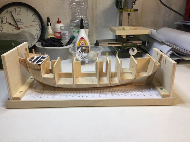

Stasera ho deciso di iniziare a costruire uno scaletto per fissare lo scafo in squadra e poter iniziare a costruire la struttura della poppa.
Per adesso ho fissato la prua, il prossimo passo è costruire la dima per la poppa.

Già si intravede la necessità di livellare la struttura e i bagli del ponte, quando andrò a eliminare i falsi scalmi darò la forma e l'insellatura giusta.

Approntata la dima di poppa, lo scaletto è completo, si notano molto bene le correzioni da apportare ai bagli dei ponti e alla struttura.

Una volta allineato il tutto e dato il giusto insellamento al ponte di coperta, controllerò la giusta inclinazione degli alberi.
Dopodiché il lavoro prosegue a poppa.
