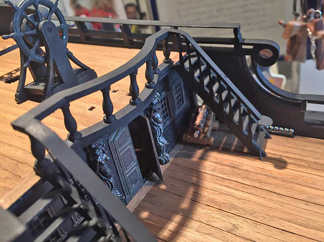

decido di aprire un altro wip, è relativo alla Perla Nera della Hachette, costruzione a fascicoli nella prima edizione, ormai già conclusa.
All'epoca decisi di aderire all'abbonamento per un solo motivo, per aver visto i film che tanto mi hanno affascinato
Diciamo subito che il rapporto qualità prezzo è decisamente sbilanciato in quanto il valore finale della costruzione è assolutamente esagerato in rapposto alla qualità del prodotto, ma pazienza, un sacrificio in nome della fantasia a volte va fatto.............
I materiali forniti assolutamente scadenti, un pò di finto legno (tavolette mdf), istruzioni scarse e poco chiare, accessori di infima qualità.
Dilettandomi in questo splendido hobby ho bypassato le varie incogruenze legate ai materiali e alle indicazioni (tipo ricoprire i ponti con una listellatura disegnata su carta), tipo procedere alla colorazione dello scafo quanto più rispondente alla nave (chiariamo mai esistita) impiegata nel fim.
Dispiace solo che l'opera esce in edicola sotto il marchio della Amati.
Comunque fino adesso è uscito fuori un qualcosa di cui vi mostro le foto, niente di eccezionale ma sicuramente migliore di quanto è stato proposto.
Al momento il cantiere è fermo perchè, come dicevo a Raffaele (listaraf), sospendo le costruzioni allo scafo, per procedura con l'alberatura allorquando avrò trovato in casa un posto dove esporre le varie costruzioni.
La Perla Nera della Hachette - I^ edizione-6.jpg   La Perla Nera della Hachette - I^ edizione-1.jpg   La Perla Nera della Hachette - I^ edizione-2.jpg
La Perla Nera della Hachette - I^ edizione-7.jpg   La Perla Nera della Hachette - I^ edizione-4.jpg   La Perla Nera della Hachette - I^ edizione-5.jpg
La Perla Nera della Hachette - I^ edizione-9.jpg   La Perla Nera della Hachette - I^ edizione-12.jpg   La Perla Nera della Hachette - I^ edizione-11.jpg
Vecchio 06-04-16, 04:14 PM   #2
giocomail

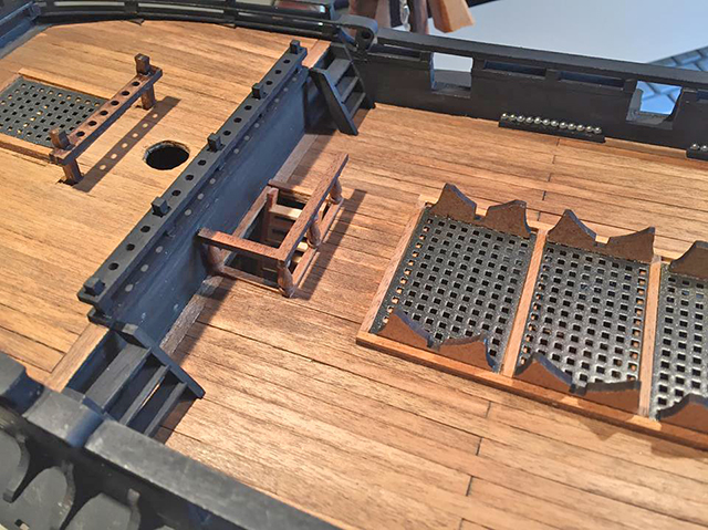

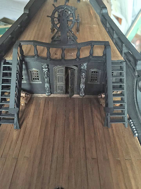

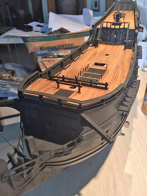

Qualche breve spiegazione sul lavoro fin qui fatto.
Per il ponte ho usato listelli di noce tanganica successivamente trattati con bitume di giudea, subito asportato con una spugna, che ha lasciato una colorazione scura, devo dire abbastanza gradevole.
Considerato che il ponte era in mdf di più non ho potuto fare.
Ho effettuato due livelli di fasciame, il primo in tiglio ed il secondo quello dato in dotazione ai fascicoli. Dopo una lisciatura con carta di grana da 240 ad 80 ho dato una mano di turaporiu successivamente passata con crata a grana molto sottile.
Ho verniciato il tutto con colore ad olio Bruno van Dick subito tirato con una spugnetta che ha lasciato il tutto in colore scuro, direi quasi nero. Successivamente spray essiccante per colori ad olio spruzzato su tutto lo scafo.
Le decorazioni esterne trattate con primer per metalli e successivamente con smalto spray nero micalizzato che lascia un effetto metallico. Parti metalliche tipo corrimano, ringhiere, trattate con primer per metalli e vernice acrilica nera.
La copertura delle bottiglie di poppa è stata fatta utilizzando il Milliput nero lavorato con il tappo della penna bic per simulare le tegole.
