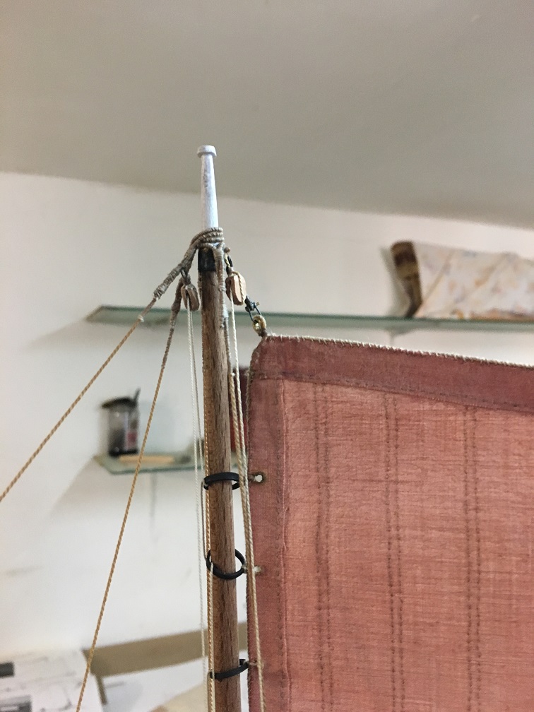

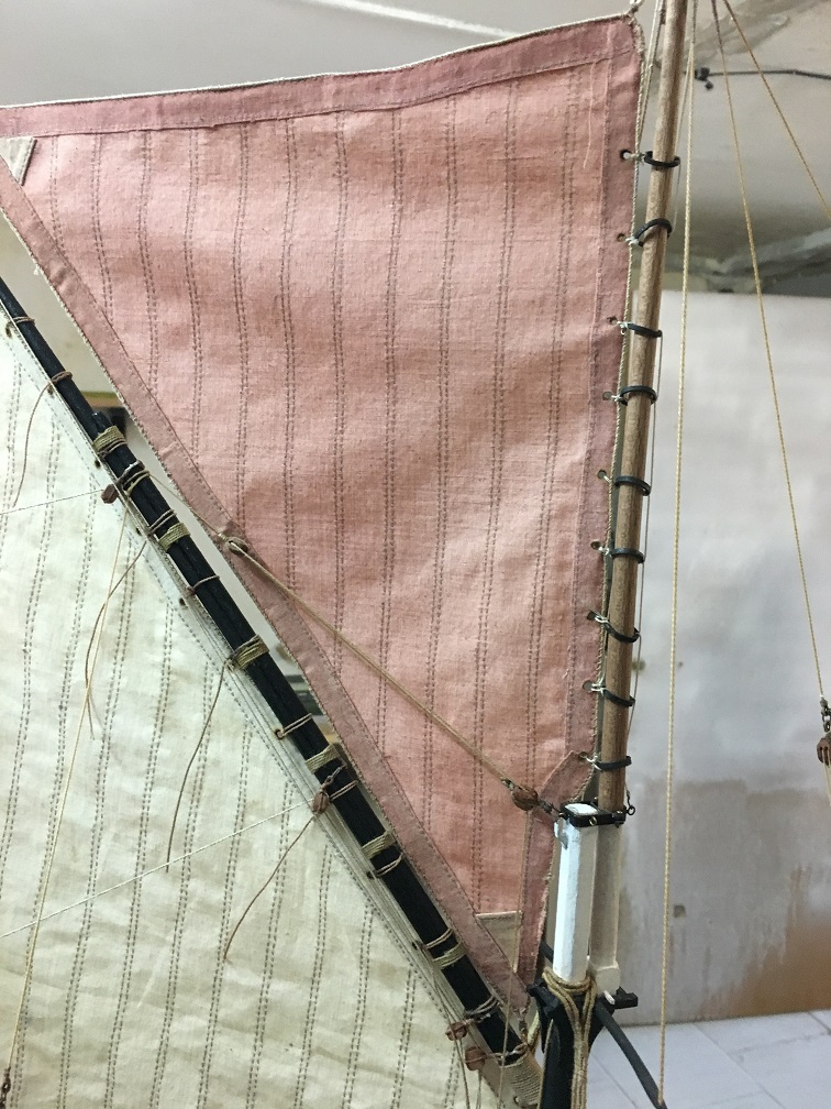

Completata la cucitura del gratile , si inizia la inferitura della grande vela latina all'antenna
Tartana "Gemma" di Carmelo Tuccitto scala 1/36-008.jpg   Tartana "Gemma" di Carmelo Tuccitto scala 1/36-009.jpg   Tartana "Gemma" di Carmelo Tuccitto scala 1/36-006.jpg
Tartana "Gemma" di Carmelo Tuccitto scala 1/36-005.jpg   Tartana "Gemma" di Carmelo Tuccitto scala 1/36-007.jpg

L'avatar di catucci
Registrato dal: Dec 2014
residenza: siracusa
Messaggi: 892
catucci inizia ad ingranare.
ancora qualche foto della grande vela
Tartana "Gemma" di Carmelo Tuccitto scala 1/36-013.jpg   Tartana "Gemma" di Carmelo Tuccitto scala 1/36-014.jpg   Tartana "Gemma" di Carmelo Tuccitto scala 1/36-015.jpg

Inferitura vela a cappello
Tartana "Gemma" di Carmelo Tuccitto scala 1/36-003.jpg   Tartana "Gemma" di Carmelo Tuccitto scala 1/36-vela-cappello2.jpg   Tartana "Gemma" di Carmelo Tuccitto scala 1/36-velacappello.jpg
Tartana "Gemma" di Carmelo Tuccitto scala 1/36-velacappello1.jpg
