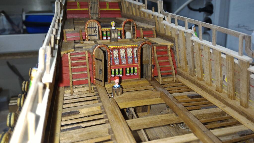

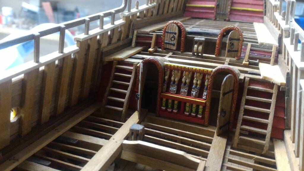

....quasi finito....

Buon lavoro a tuttiVasa-img_20180814_223952.jpegVasa-img_20180814_224035.jpegVasa-img_20180814_224104.jpeg

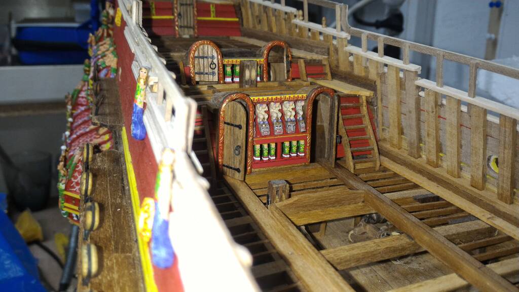

Ancora un piccolo avanzamento.... sto iniziando a vedere la fine di questa fase....spero tra qualche mese di poter iniziare gli alberi. Buon lavoro a tutti.Vasa-img_20180822_211547.jpegVasa-img_20180822_211657.jpegVasa-img_20180822_211723.jpegVasa-img_20180822_211923.jpeg

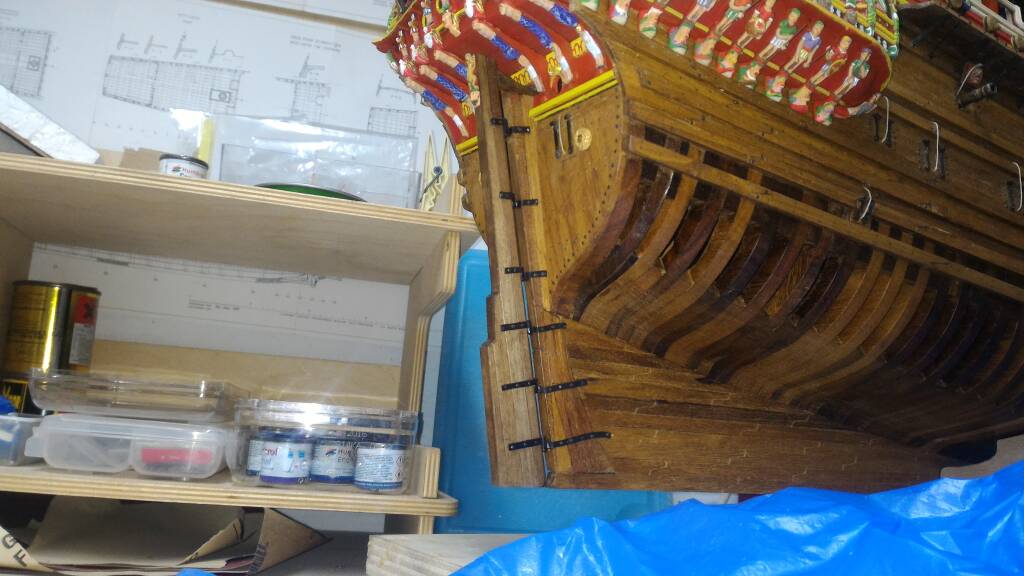

Posizionato anche il timone. Realizzato con gli stessi listelli della chiglia trattato con olio di lino cotto ed essenza di Clementina. Le cerniere sono fatte con lamina di stagno, verniciate con nero opaco, incollate e successivamente forate ed inchiodate.Vasa-img_20180904_123349.jpegVasa-img_20180904_123307.jpeg

Molto bene! Bel timone! Devi ancora trattarlo come il resto della nave giusto?

Certo, manca sicuramente almeno una mano di olio poi dovrà passare qualche giorno.

Ciao massimo 67, cosa serve l'essenza di clementina,per togliere l'odore dell'olio cotto.

Ciao baffo, non mi ero accorto dell'errore, l'essenza è di trementina e serve per accelerare l'asciugatura dell'olio.

Ciao Massimo67,
come si usano l’olio e l’essenza? Si mescolano? Com’è il risultato?

Ciao, è molto semplice, si mescolano due parti di olio e una di trementina poi si stende sul legno ( senza allagarlo!). in questo modo si evidenziano le venature del legno e lo stesso assumerà un tono molto caldo e naturale. Bisogna considerare il fatto che il legno per diversi motivi, basta anche lasciarlo esposto alla luce, può dare effetti diversi a parità di trattamento.
Come ultima cosa bisogna attendere qualche giorno per l'asciugatura dopo di che si può nuovamente lavorare il legno come prima del trattamento.
