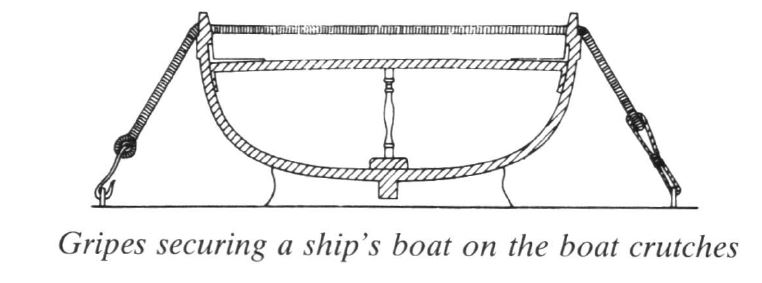

Qualcuno sa indicarmi il sistema con il quale venivano legate le scialuppe sul ponte? 🧐

Riappari così con due bellissime scialuppe
Molto ben fatte complimenti
Se hai L'Anatomy del Endeavour nelle ultime pagine viene rappresentato il metodo

Ho pensato di fare queste due tavole sull’uso quali far passare le legature ma poi non so il percorso della legaturaBounty home made-img_0301.jpg

Co sto cellulare non riesco dopo, sicuro che te le invio
Avevano un punto di ancoraggio con un gancio da un lato da quello opposto due bigotte
Si certo le tavole ok

ecco spero siano chiare, fammi sapere

ancora una sezione

Ma sono di un altro libro ?
Comunque sono perfetti grazie
Le corde sono fasciate?
