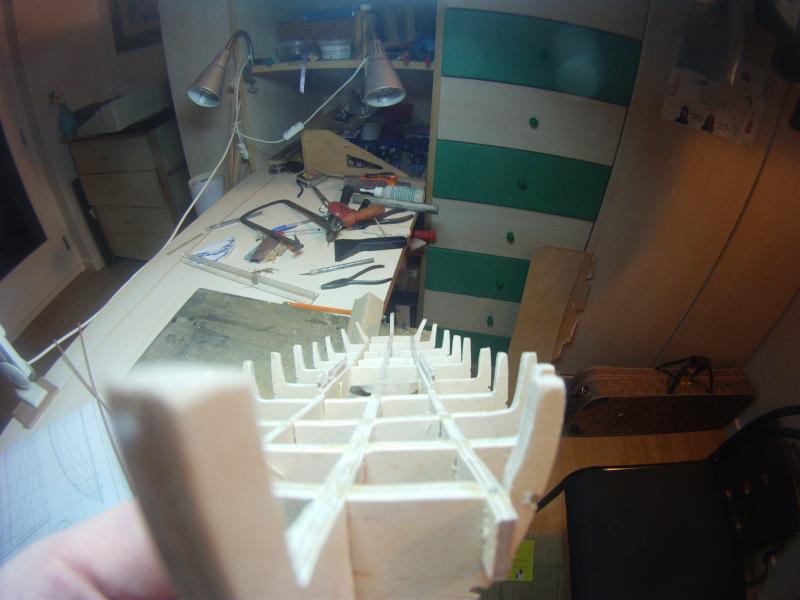

ECCO LE PRIME FOTO!!!
Non preoccupatevi, anche se le foto mostrano svergolature da urlo, in realtà è il fish eye della fotocamera (le prossime prometto le faccio con una macchina fotografica normale)
Tralaltro sarà un'impresa interpretare le istruzioni, altro che Corel!

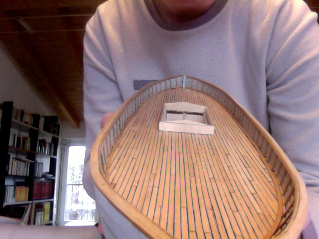

I lavori proseguono. Quasi terminata l'impavesata...
inizio lavori al boccaporto!

ciao . guardando il tuo lavoro , tra l'altro in autocostruzione, ho notato il trincarino un po alto. pare dalle foto che copra parzialmente gli ombrinali limitandone quindi la loro funzione.

Messaggi: 150
Darkon è un newbie...
Hai ragione è un difetto che sto cercando di risolvere...cosa posso fare? alzare gli ombrinali? Però è un mezzo casino adesso
il trincarino l'ho fatto con un listello di meno di 1 mm di spessore..

Buonasera Darkon per i prossimi lavori di solito si parte con un listello filo ponte devi calcolare lo spessore del tavolato e del trincarino mettendo un listellino da 2mm +/- il primo listello di murata sara giusto per gli ombrinali
